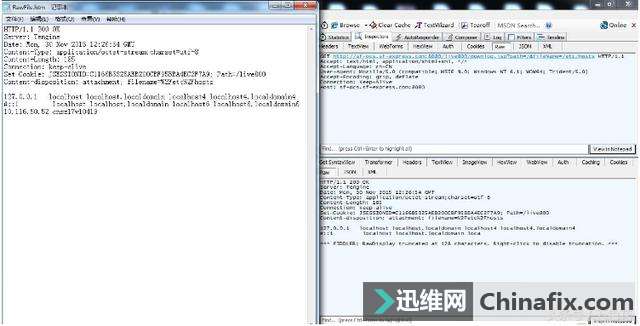

  下面来看漏洞的利用过程,我们首先需要注册一个用户,我注册了一个用户test,注册成功后点击“会员中心”,在会员中心点击“信息管理”,在“下载”处添加一个下载。
  这里我在“办公软件”中添加了一个下载,点击“发布”按钮后就来到了添加下载的地方,“标题”和“描述”可以随便填写,我填写的都为test,“下载列表”就填写“hackerxfileslinclude/config.inc.php%201”,点击“确定”按钮后就添加了一个下载,添加的下载要等管理员审核通过后别人才能看到,但我们不用等待管理员审核通过就能利用这个漏洞,点击“信息管理”中的“待审”,就看到了我们等待审核的那个下载。
  点击“管理”,然后点击“管理操作”中的“预览”,就打开了预览页面,点击“下载歹列表”后面的hackerxfiles,就打开了下载页面,直接点击页面中的“点击下载”按钮后就弹出了下载对话框。,我们可以下载config.inc.php了。
详细解析漏洞4个boom!必读!
  打开下载的config.inc.php,就可以看到PH电脑MSSP4的数据库连接信息了。后来我又到PH电脑MS的官方演示站点测验了一下,也成功了。在得到数据库的连接密码后,就可以尝试一下是否与PH电脑MS SP4的后台管理员密码一样,如果运用的也是相同的密码,那我们就可以登录进入后台拿webshell了(至于在后台如何拿到webshell以前应该有谈及过,大家可以自行去查一查)。
