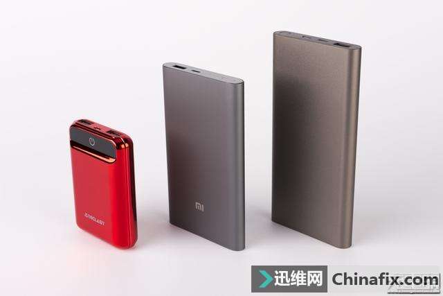

  特点一:尺寸小。台电A10移动电源尺寸仅有公交卡大小,可以单手握持,相当轻巧便携,揣兜里比钱包还省空间。

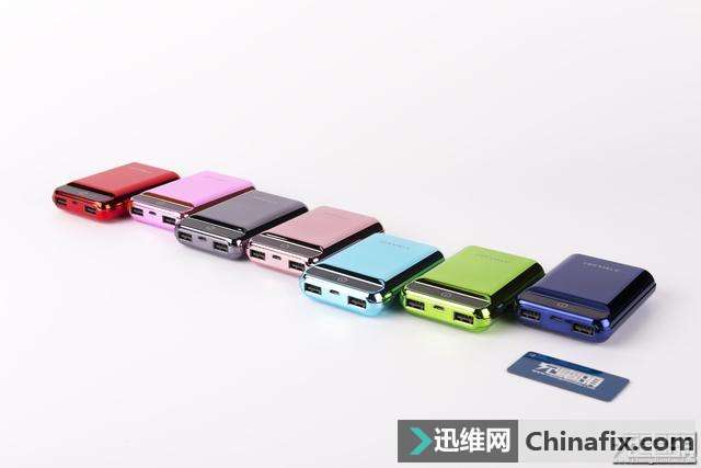

  特点二:颜值高。跟市面傻大粗的移动电源截然不同,台电A10移动电源绚丽的外表非常吸睛。外壳采用的是电脑镜面材质,自带亮闪闪的反光效果。并且有7种配色,分别是:魅焰红、草木绿、钛晶灰、天际蓝、樱花粉、深海蓝、玫瑰金,这样丰富的颜色应该是妹纸们的最爱了。

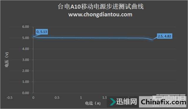

  分别对台电A10移动电源的两个USB输出接口进行了步进测验测验.结果基本一致,空载电压约为5.13V,最大步进电流可以达到2.5A,超出标称的2.1A,有足够的安全余量。

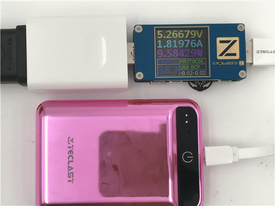

  (2)输入兼容性测验
台电A10移动电源测评

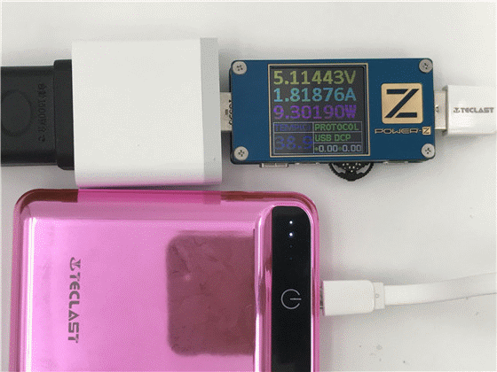

  在台电A10移动电源剩余电量为1/4LED时,运用小米6原装充电器对其充电。POWER-Z显示充电电压5.11V,电流1.81A,充电功率约为9.3W。

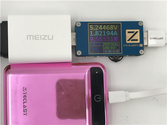

  魅族UP0830充电器,5.24V/1.82A 9.55W。

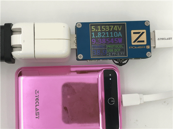

  iPhone原装12W充电头,充电功率约为9.4W。

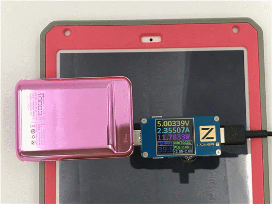

  iPad Air 2剩余电量31%,充电功率约为11.8W,达到原装充电器效果。

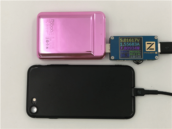

  iPhone 7剩余电量34%,5V/1.5A,充电功率约为7.5W。

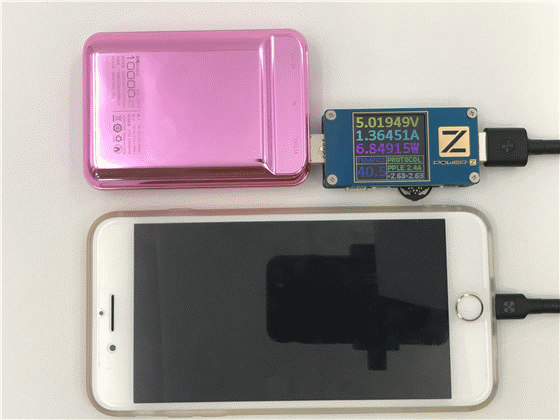

  给iPhone 6 plus剩余电量67%,POWER-Z测验的充电功率约为7W。
