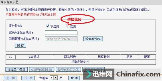

  打开家长控制项目。如图(2):
孩子痴迷上网打游戏怎么办?没关系,如果你有路由器我来教你办法
图(2)

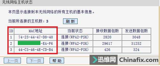

  从图中可以看到要填入家长电脑(也就是家里通过路由上网的电脑)MAC地址。什么是MAC址呢?这里我们不解释什么意思,只将找MAC址的方式进行说明如下:找到主机状态如图(3),打开后如图(4)所示:
图(3)
图(4)
  红线框内数字和字母的组合,就是我们所要的MAC址了。当下我的路由器有三条MAC址,因为我有三台设备正在运用这台路由器。你可以将WIFI或者网线断开来判断你的设备所对应的MAC址。
  找到MAC址址后,将对应的MAC地址(按建CTL+C)复制,(再按CTL+V)粘贴到家长电脑的MAC地址处。然后,点击保存按钮。

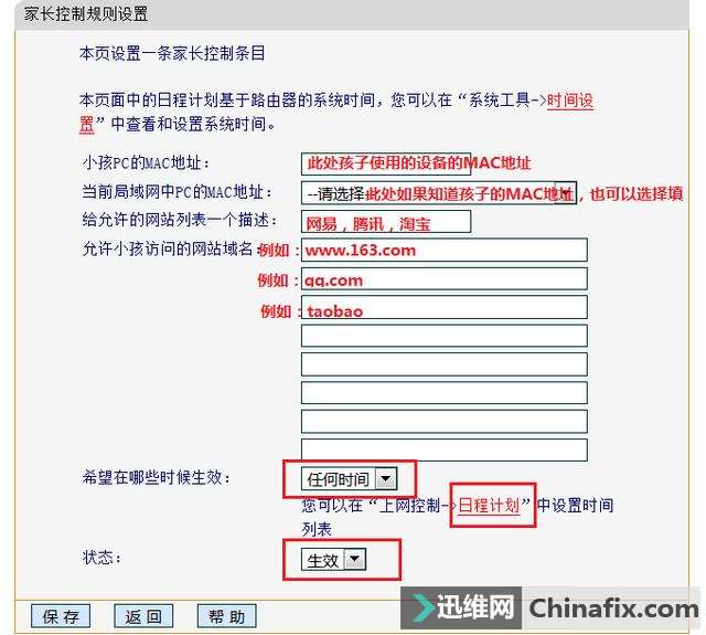

  点击图(2)中的增加单个条目按钮,显示如图(5)和图(6)所示:
图(5)
图(6)

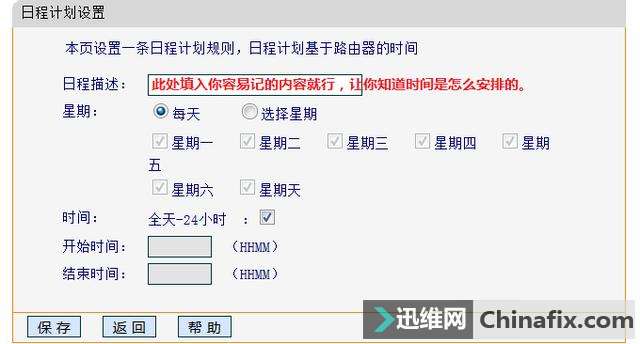

  在图(6)中设置生效时间时,可以点击“日程计划”进行设置。如图(7):
图(7)
