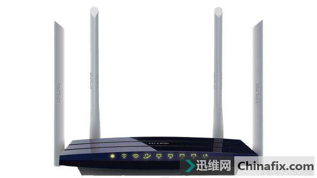

  无线路由器的DHCP理论上支持250多台设备同时上网,但实际受其性能影响,只能支持有限数量的设备。无线路由器的带机数量与它的数据吞吐量和并发连接数有关系。
