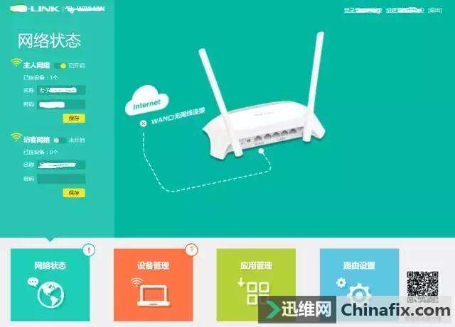

  (不会吗?先连上电脑,再进浏览器敲192.168.1.1)
  进去之后是这样的
简单的技术,就让房间每一个角落都充满 WIFI!
  (你想对路由器进行任何的设置,都要通过这个界面来完成)

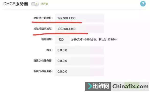

第一步,找到“网络参数”下的 DHCP 服务器
  我们把它的地址池开始地址和结束地址改成 192.168.1.100 和 192.168.1.149 ,就像下面图中一样:

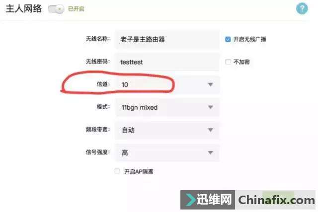

第二步,
我们需要把主路由器的无线设置中的广播信道调整至某一特定频道
  你比如说信道 10 。。。
  只需要上面的两步,最后记得重新启动主路由器,主路由器的设置到这里就结束了。

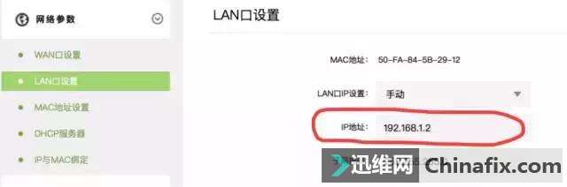

  接下来是从路由器的设定第一步,为了避免 IP 与主路由器(192.168.1.1)冲突,在这里我们需要将从路由器的 IP 地址设定为:192.168.1.2 ,就像下面这样:

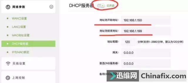

依旧是找到“网络参数”下的 DHCP 服务器,我们把它的地址池开始地址和结束地址改成 192.168.1.150 和 192.168.1.199 ,设定好以后记得开启 DHCP 服务:

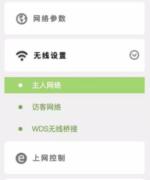

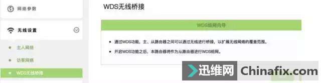

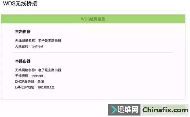

  最后一步,我们找到“无线设置”中的 WDS 无线桥接,跟着 WDS 无线组网向导一步一步走:

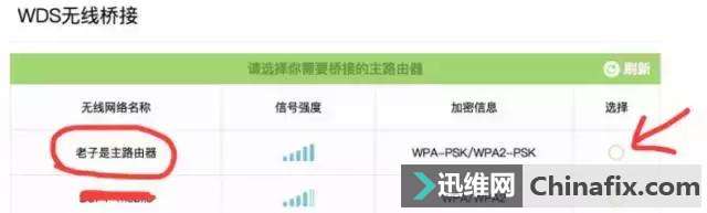

  选择一个你想桥接的路由器,这里果汁选择之前架设好的这台主路由器
  在输入密码后确认一下信息,点击“完成”

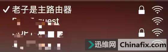

  上面有一个很有趣的现象:桥接主路由器后,原本名叫“老子是从路由器”的从路由器,自动改成了名叫“老子是主路由器”的从路由器。同时,在 Wi-Fi 搜索界面也找不到那个叫“老子是从路由器”的 Wi-Fi 信号了。

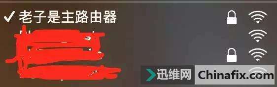

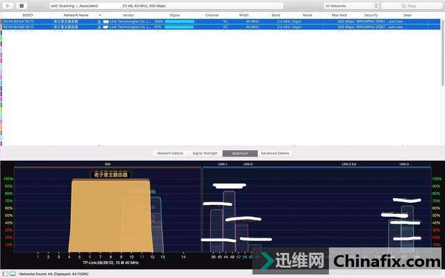

  所以,2 个 Wi-Fi 信号合二为一以后管理主、从两台路由器时,刚刚设置的不同 IP 就可以派上用场了。按照之前的设置,我们打开 192.168.1.1 可以管理主路由器,打开 192.168.1.2 可以管理从路由器。我们还可以通过 Wi-Fi 信号检测软件验证一下信号源,果然找到了在信道 10 下的 2 个“老子是主路由器”的 Wi-Fi 信号源。
(马赛克是个巨大的白色矩形,是不是很机智)
