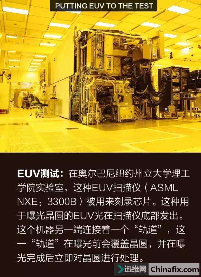

即使穿上工作服深入Fab8晶圆厂内部,你也很难体会其规模。格罗方德斥资120亿美元建造的这座工厂坐落在纽约州奥尔巴尼北部的森林里,一排排高大的机器作为工具耸立其中。装有硅晶圆的运送斗如同倒立的微型过山车,沿着头顶天花板上安装的架空轨道快速行进。如果你位置合适,时机又恰到好处,就会有一只运送斗降下来,与你身旁的工具机器交接,将晶圆送到下一道将历时3个月的工序:把餐盘大小的硅碟变成智能手机、个人电脑和服务器中的芯片。没错,新年开始制造微处理器,开春的时候大概就可以完成。
  将晶圆的表面涂上感光物质,然后将其放入一只不透光的扫描仪中,该过程将在这一先进的制造流程中重复60多次。在光刻过程中,激光穿过有图案的表面,并把这种图案缩小后映射到晶圆上,创造出尖端处理器内微小晶体管和布线所需的超精确功能。
  在这个浩瀚的自动化海洋中,光刻机和其他种种工具之间几乎没有分别。没有闪烁着“在这里见证非常重要的一步!”的红色大标志灯。但Fab8的总经理汤姆考尔费尔德(TomCaulfield)解释说,光刻是“晶圆厂的核心技术”。

  不过现在,这一技术似乎真的来到了一个转折点。由荷兰光刻工具制造商ASML控股公司制造的EUV光源亮度似乎已接近商业化生产的标准。ASML公司已成为该技术标准的旗手,现在正在交付EUV扫描仪,据称从2018年开始,该扫描仪将可就绪,用于先进微处理器和内存的大规模制造。世界上最先进的芯片制造商正在努力筹划何时以及如何将这些机器纳入它们的生产线。

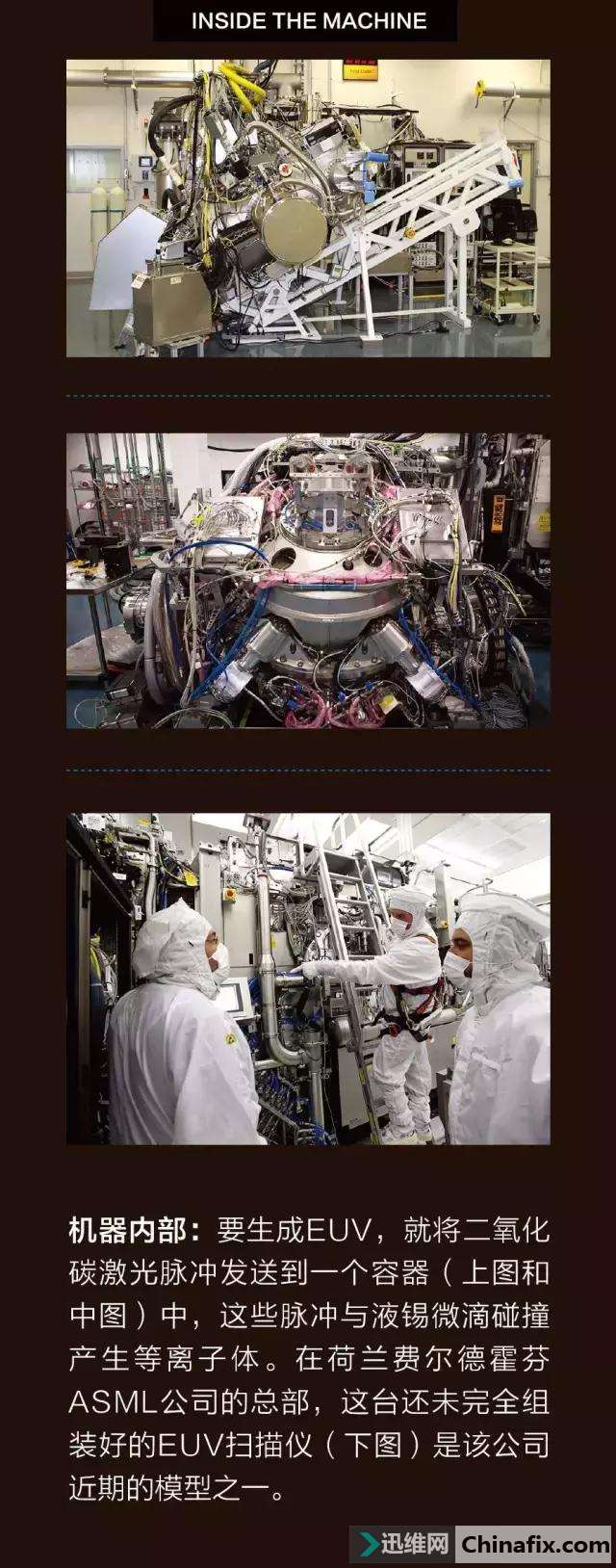

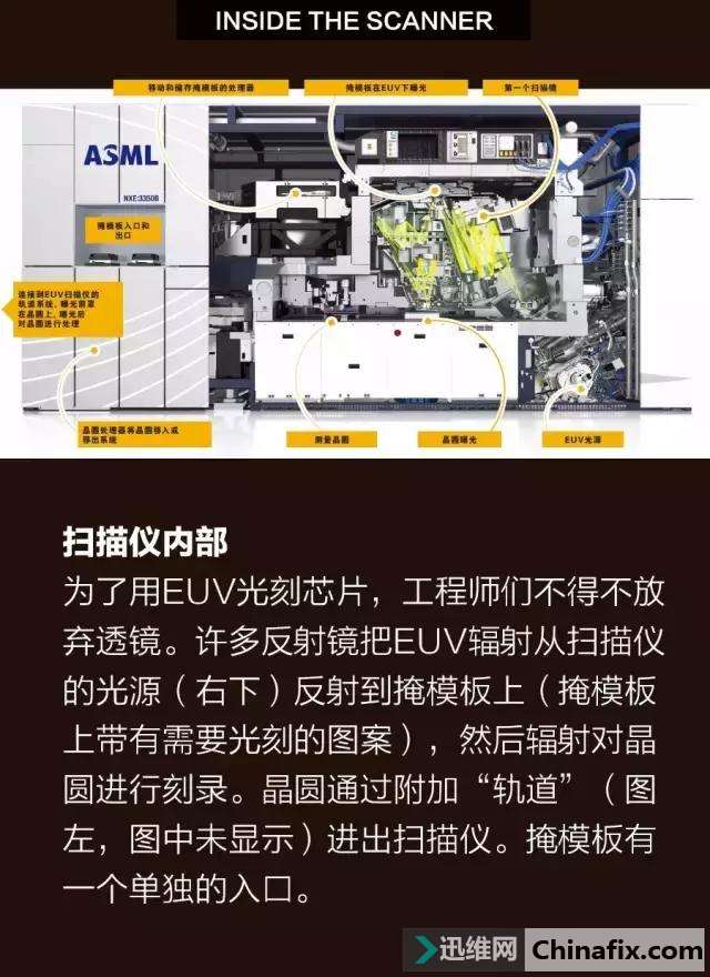

  这种事情不是那么容易的。工程师希望通过本质上是X射线的辐射来刻录图案,但物理学上的支持不多。该公司最终选择了波长为13.5纳米的光,这种光很容易被许多材料吸收。凡迪西多克在笔记中写道,即便我们呼吸的空气“也是浓黑色的”,能吸收每一点辐射。所以他和他的同事们很早就意识到,EUV扫描仪唯一的工作环境便是真空,每个晶圆通过空气闸进出扫描仪。
  然后就是改变辐射方向的问题。玻璃也吸收EUV,要想引导辐射穿过机器,就需要将透镜改为反射镜。并不是什么样的反射镜都可以的。简单的抛光表面没有足够的反射能力,所以不得不运用布拉格反射镜,这种多层反射镜可以有效地将许多弱反射合成单一的强反射。
  现在,ASML公司在EUV机器中运用的反射镜由40对只有几纳米厚的硅和钼交替层组成。这些由蔡司公司生产的反射镜的非球面精度极高。但在一天晚上,凡迪西多克说:“如果你做到了极致,反射镜的反射率将能达到70%。”那个水平的反射率意味着,光照射到系统中的每对镜子后,都会被削减为原来的一半。一台扫描仪动辄要用十几面反射镜把光从光源反射到掩模板——而掩模板本身也是反射镜——然后才能到达晶圆。EUV经过一路曲折后,大概只能剩下不够2%的光线。

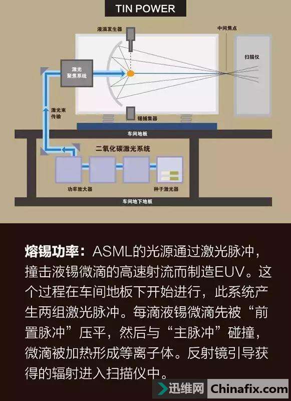

EUV研究人员运用一切他们能想到的东西来产生X射线,包括激光和粒子加速器。但最终采用的是能获得足够亮度的经济实用的方式,即等离子体。如果用足够强大的激光或电能冲击合适的材料,就可以分离那些依附在原子上的电子。在超热的液滴冷却至受到冲击之前的状态的过程中,产生的等离子体会辐射EUV。
  对于这种基于等离子体的光源,其一再重复的目标是让中间焦点位置的功率达到250瓦,EUV光会在这个位置离开光源进入扫描仪。机器可以通过这种程度的光每小时生产大约125个晶圆,这个批量生产目标,约是当今193纳米机器生产速度的一半。
  但多年来进展十分缓慢,亮度的提升也一直没有达到预想的目标。到2011年,也就是ASML为两个客户交付首款测验扫描仪约5年后,总部位于圣地亚哥的光源开发领导者Cymer成功开发出一种能够持续提供11瓦功率的光源。ASML公司负责EUV产品营销的汉斯梅林(Hans Meiling)承认:“我们可能低估了这项工作的难度。”最后,为了加快发展,ASML出价收购Cymer,于2013年以31亿欧元正式完成收购。
  为了制造EUV所需的光,Cymer公司采用了一种被称为激光产生等离子体的方式。利用该方式,在真空室以每秒5万滴的速度发射高纯度液态锡的微小液滴,一组激光功率放大器(最初用于金属切割)发射出强大的二氧化碳-激光脉冲轰击每一个液滴,使液滴被加热成为可发出EUV的等离子体。反射镜将这个过程中产生的光反射到扫描仪里。因为这种方式不只产生EUV光,还会产生锡屑,所以利用氢气不断流经收集器反射镜,防止其被锡快速覆盖。

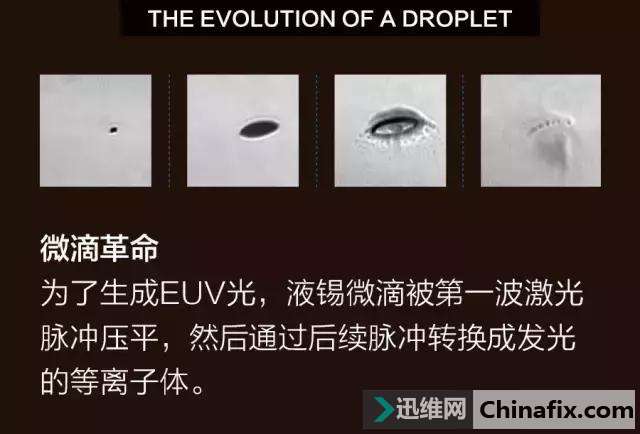

  ASML公司的阿尔波特皮哈蒂(Alberto Pirati)承认:“第一次听到这个想法时,我认为很疯狂。”他于2013年初加入公司EUV光源项目。但慢慢地,这个团队完成了这个看似不可能的任务。其中一个最大的突破就是引进原Cymer团队在被收购前开始探索的一项技术。他们发现,如果在主激光之前发射一个“前置脉冲”,就可以把每个液锡微滴压成薄饼,扩展出更多可供主激光进行轰击的表面积,增加液锡微滴转化为等离子体的数量。这一做法将激光到EUV的转换效率从原来的不够1%提升到如今的5%。2016年年初,ASML的报告显示,得益于前置脉冲以及其他优化,实验室内的光源功率已经达到200瓦。另一家光源开发商Gigaphoton也报告称自己取得了很大进步。期待已久的250瓦的生产目标似乎不再遥远。但对EUV能否投入生产的真正检验,将在于其在ASML芯片制造客户的实验室、车间以及财务报表中表现如何。

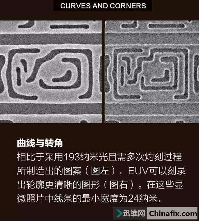

EUV机器可以拥有优良特点。如果参加半导体会议,你可能会见到将采用EUV制作的轮廓清晰的图案与采用现在常规方式制作的不清楚图案放在一起的对比。

  但规格的简单对比不能概括所有的制造成本。现在最先进的193纳米光刻系统可制造出比所用光波长小很多的芯片尺寸功能。这一壮举要归功于两项重大突破。第一是浸没式光刻技术,在硅晶圆和投射图形的光学设备之间加入水。第二是多重曝光,把一次曝光成型的过程分为两个或更多步骤。例如,要想留出一组排列紧密的孔,晶圆可以通过扫描仪先成型这些孔的一半,然后稍稍偏移后再运行一次,成型另一半。由于晶圆的定位可以非常精确,多重曝光技术能让工程师生产出比单次曝光排列更紧密的图案。原则上,步骤越多,功能越精细。但增加步骤会使芯片价格更昂贵、工艺更复杂。
  现在,格罗方德公司采用三重曝光技术生产14纳米的芯片,这是现在Fab8工厂生产的最先进的芯片。这意味着,对于某些重要的层,一个芯片需要额外两次通过扫描仪以及合成这一层所需的其他工具。格罗方德公司的乔治贡巴(George Gomba)说,公司预计将采用四重曝光技术生产下一代7纳米芯片。他正与IBM的同僚进行合作,牵头完成对奥尔巴尼州立大学理工学院设备的技术评价任务。
