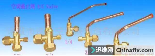

  1二通阀、三通阀认识
  实物图片:
绝密!通过空调二通阀、三通阀来判断空调问题
  排空原理:
  加氟原理:

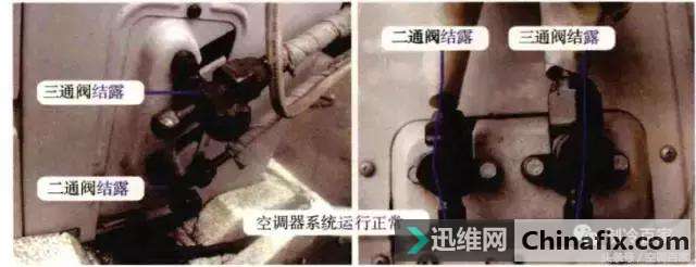

  2二通阀、三通阀正常表现
  正常空调系统二通阀、三通阀的表现:
  二通阀结露(发汗)
  三通阀结露(发汗)

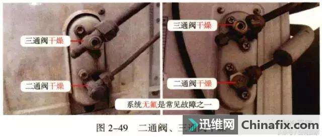

  3阀门干燥问题分析
  如果二通阀、三通阀阀门干燥,温度接近常温,
  主要原因以下几点:

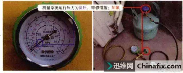

  1、系统缺氟
  检查:接上压力表,如果低压很低,那说明系统缺氟。
  维修措施:加氟
  2、压缩机问题—未运行
  如为静态压力(夏季约0.7 ~ 1.1MPa), 说明制冷系统未工作 ;
  1)、此时应检查压缩机供电电压, 如果交流0V , 说明室内机主板未供电, 应检查室内机主板或室内外机连接线。
  2)、如电压为交流220V, 说明室内机主板已输出供电, 此时再测量压缩机引线电流;
  3)、 如电流一直为0A, 问题可能为压缩机线圈开路、 连接线与压缩机接线端子接触不良、 压缩机外置热保护器开路等;
  3、压缩机问题—阀片击穿、卡缸
  如电流约为额定值的30%~50%,问题可能为压缩机窜气(即阅片击穿);
  如电流接近或超过20A, 则为压缩机启动不起来 , 应首先检查或代换压缩机电容 , 如果电容正常, 问题可能为压缩机卡缸。

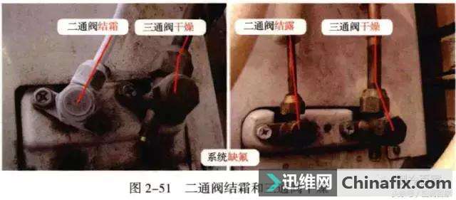

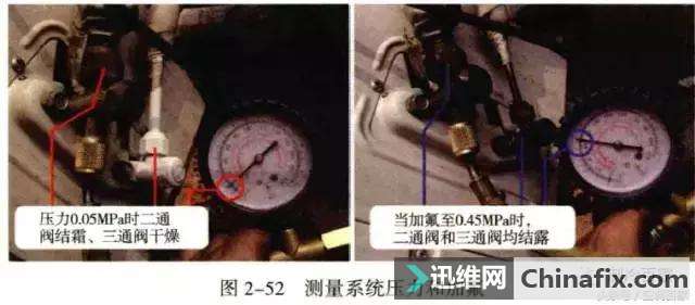

  4二通阀结霜、三通阀干燥
  1、问题现象:
  手摸二通阀是凉的、 三通阀接近常温, 常见问题为缺氟。 由于系统缺氟, 毛细管节流后的压力更低, 因而二通阀结霜。
  2、原因分析:
  将空调器开机, 测量系统运行压力, 低于0.45MPa均可理解为缺氟, 通常运行压力为0.05~0.15MPa时二通阀结霜, 为0.2~0.35MPa时二通阀结露。
结霜时可认为是严重缺氟, 结露时可认为是轻微缺氟。

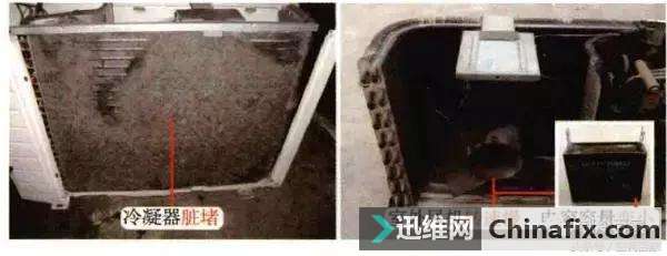

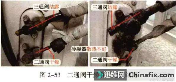

  5二通阀干燥、三通阀结霜
  1、问题现象:
  手摸二通阀是接近常温或微凉、 三通阀冰凉。
  2、原因分析:
  常见问题为冷凝器散热不好。由于某种原因使得冷凝器散热不好, 造成冷凝压力升高, 毛细管节流的压力也相应升高, 由于压 力与温度成正比, 二通阀温度为凉或温, 因此二通阀表面干燥, 但由于进入蒸发器的制冷剂迅速蒸发, 因此三通阀结露。
  3、问题排除:
  1)、首先观察冷凝器背部,如果被尘土或毛絮堵死,应清除毛絮或表面尘土后, 再用清水清洗冷凝器。
  2)、如果冷凝器干净, 则为室外风机转速慢, 常见 原因为室外凤机电容容量变小。

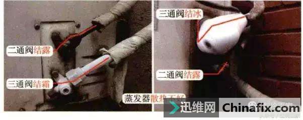

  6二通阀结露、三通阀结冰
  1、问题现象与原因:
  手摸二通阀和三通阀冰凉, 常见问题为蒸发器散热不好, 即制冷时蒸发器的冷量不能及时吹出, 导致蒸发器冰凉, 首先引起三通间结霜;运行时间再长一些, 蒸发器表面慢慢结霜或变成冰, 三通阀表面霜也变成冰, 如果时间更长, 则可能会出现二通阀结霜、 三通阀结冰。
  2、问题排除
  1)、首先检查过滤网是否脏墙, 如过滤网脏堵,直接清洗过滤网即可。
  2)、 如果柜式空调器清洗过滤网后,室内机出风量仍不大而室内风机转速正常 , 则为过滤网表面的尘土被室内离心风扇吸收, 带到蒸发器背面, 引起蒸发器背面脏堵,应清洗蒸发器背面,脏堵严重则需要清洗离心风机。
  3)、如果过滤网和蒸发器均干净, 检查为室内风机转速慢, 通常是由风机电容容量减少引起的。

负压还加什么氟,肯定是漏了?

室外风机转数慢不好判断,方式:室外机壳体是否超过环温,前提冷凝器未脏堵
