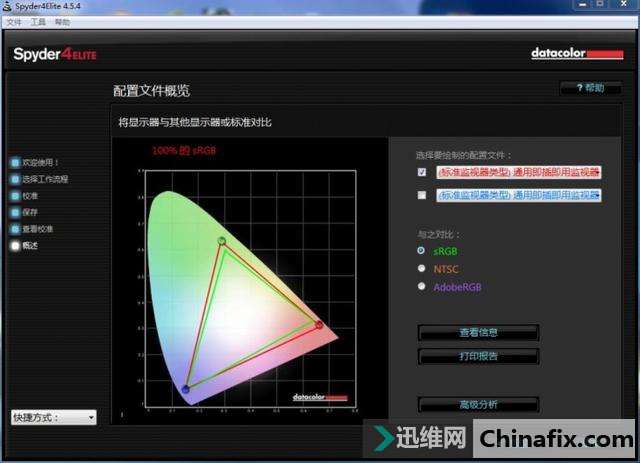

  测验结果为100%的SRGB色域,这个方面表现已经达到了极致。

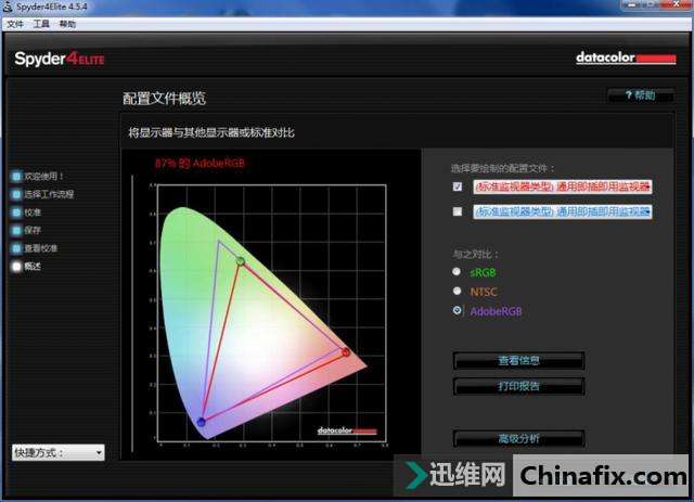

  AdobeRGB色域为87%,一般显示器的AdobeRGB色域数值大致在72%-80%之间,此款产品的表现是非常惊艳的。

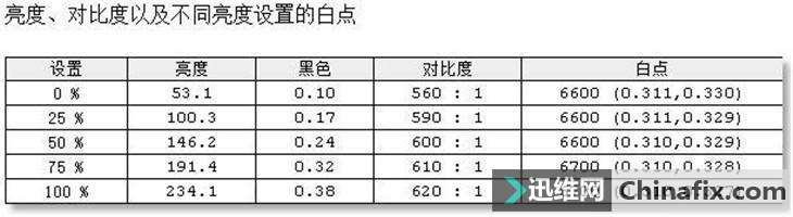

  下面的测验为亮度、对比度以及不同亮度设置的白点,本测验项目主要测验显示器的色温。
窄边框广色域轻薄机身 AOC炫锋显示器测评
  通过测验我们可以看出,显示器的色温值在6600K-6700K之间,这个色温随着数据的变化极小,说明此款显示器的色温控制非常好。

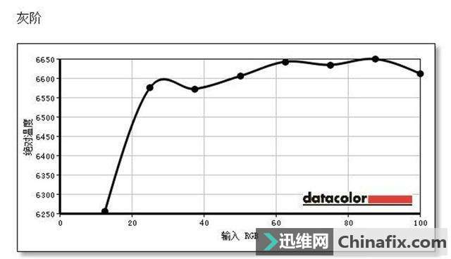

  灰阶的上下波动在6250到6650,波动范围在400左右,这样的波动范围很小,说明此款产品灰阶表现出色。

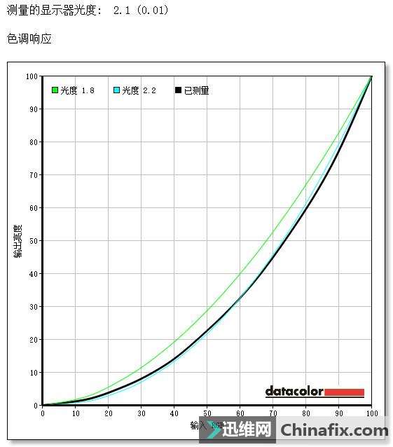

  在Gamma曲线的测验环节中,下面两条线已基本重合,这说明此款显示器的Gamma曲线是不错的。
  PS:在Gamma曲线方面,理想中的状态是三条线完成重合,然后将图像成对角线分割,但是在实际测量中,几乎没有显示器能够到理想状态,所以我们在测验的一般就看下面的两条线。

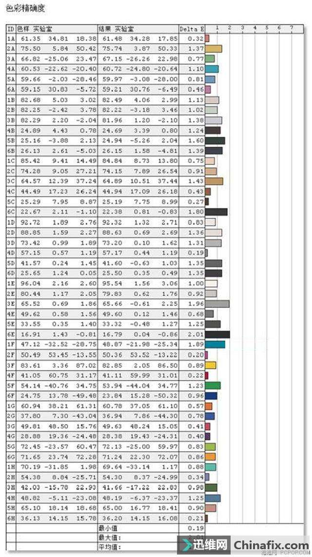

  我们利用校色仪对48种颜色在标准光照环境下进行严格标准测验,如上图所示,左侧为△E值,右侧为对应的颜色图柱。备注:△E反映的是显示器与标准值之间差距的大小,其数值越小越好,分值越高则说明色彩越失真。
  在色彩精准度方面,此款显示器最小值为0.19,最大值为2.01,平均值为1.03,成绩杰出。

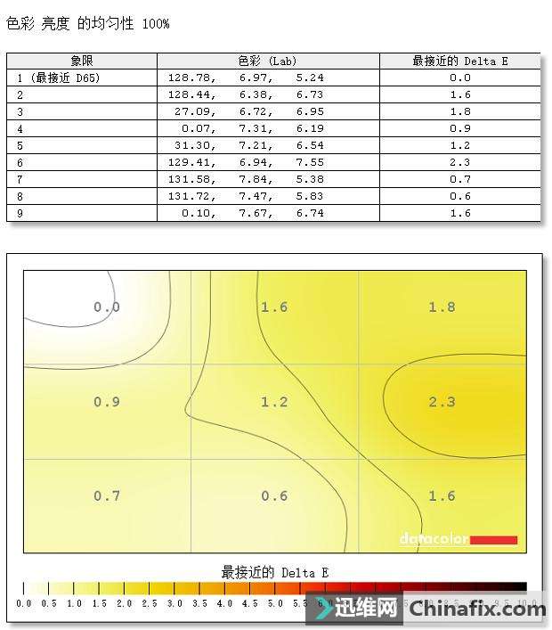

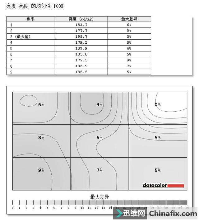

  下面我们要进行的是,屏幕色彩、亮度均匀性测验,校色仪会在测验中测出每个区块不同百分比的亮度和色度坐标的最大差异值,从而得出这款显示器哪个部位的屏幕亮度均匀性更好。
  通过测验我们可以看出,△E最大值为2.3,能够达到专业级显示器水准。
  ΔE值在1.6—3.2之间,人眼基本上是辨别不出色彩的差异,只有少数专业级显示器,如万元级的艺卓、NEC机型能够做到。
  ΔE值在3.2—6.5之间,经过专业训练的人士可以辨別其不同,但普通人是观察不到其中的差异的,通常专业级液晶能够达到这个标准,而少数优秀的消费级液晶也能进入这个区间。
  ΔE值在6.5-13之间,色彩的差别是可以看到的,但可认为是相同的色调。
  ΔE值在13-25之间,被认为是不同的色调。
  ΔE值大于25,则被认为是不同的颜色。
  接下来测验的是屏幕的亮度均匀性,通过测验我们可以看出此款显示器的最大亮度区域在右上角位置,屏幕的亮度均匀性最大差值为9%。
