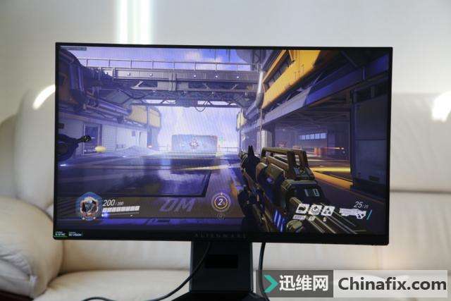

  在《守望先锋》的游戏测验中,通过Alienware AW2518H电竞显示器体验的游戏流畅度超乎想象,通过开启NVIDIA G-SYNC在高达 240 Hz 的刷新率以及1ms延迟下,不管多高速的跑动跳跃都可以实现超级流畅、画面无撕裂的游戏过程。喜爱玩《守望先锋》的同事评价,用这个显示器打,技术与准度直接提升了几个档次,因为你可以看到更完整的敌人跑动路线,毕竟是60Hz刷新的四倍,所以更可以体验到杀敌的乐趣了。

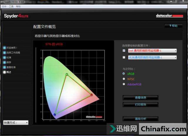

  在显示器测验方面,笔者运用的是红蜘蛛4代校色仪(购买链接),主要进行色彩特点测验、色彩还原准确性测验、伽马曲线测验、色温一致性等测验。下面进行的是色域测验,让我们一起来看看此款显示器的表现。
让游戏体验更尽兴 Alienware 25游戏显示器测评
  测验结果为97%的SRGB色域,这个方面表现非常出色。

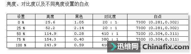

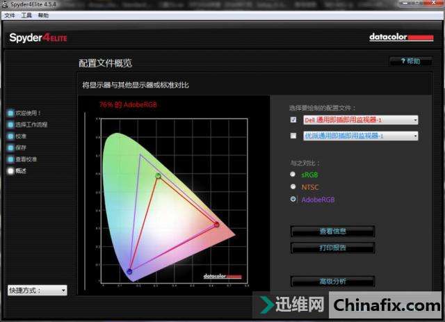

  AdobeRGB色域为76%,一般显示器的AdobeRGB色域数值大致在72%-80%之间,此款产品的表现在合格范围之内。下面的测验为亮度、对比度以及不同亮度设置的白点,本测验项目主要测验显示器的色温。
  通过测验我们可以看出,显示器的色温值在7300K,这个色温随着数据没有变化,说明此款显示器的色温控制非常好。

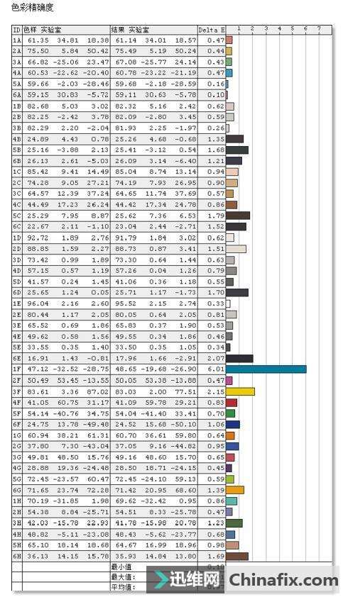

  我们利用校色仪对48种颜色在标准光照环境下进行严格标准测验,如上图所示,左侧为△E值,右侧为对应的颜色图柱。备注:△E反映的是显示器与标准值之间差距的大小,其数值越小越好,分值越高则说明色彩越失真。
  在色彩精准度方面,此款显示器最小值为0.10,最大值为6.01,平均值为0.97,成绩不错。
