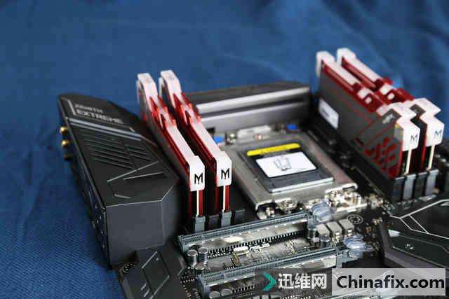

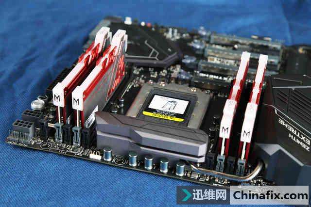

  我们拆了两套影驰Gamer III极光RGB内存,总计4条,可以用于AMD、Intel的X399、X299等四通道主板平台,这样总容量就达到了32GB,即便是高端游戏玩家也不会觉得不够用了。

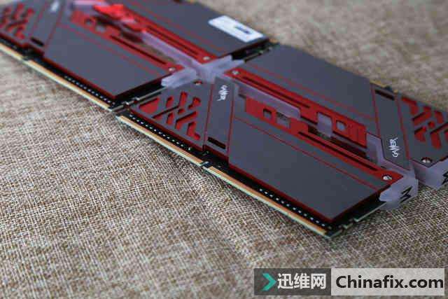

  影驰Gamer III极光RGB内存运用的是黑色电脑B,外面覆盖了CNC铝合金外壳,经金属拉丝工艺处理,不仅可以提升散热效率,也提升了美观度。影驰对整个内存外观的处理还是挺完美的,金属边角也看不到瑕疵。
  影驰Gamer III极光RGB内存的主色调是热情的大红色,这种配色在各种游戏显卡、主板中很常见,大家对此也习以为常了吧。与之前的二代Gamer内存相比,这一代Gamer内存最大的特色是增加了RGB LED灯,支持1680万色彩变化,在一些支持RGB灯控的主板上还可以让玩家根据需要调节色彩变化。
  RGB灯是这两年DIY市场的风向标,或许有些玩家觉得会是光污染,不过从游戏玩家、网友的反馈来看,多数高端游戏玩家对RGB灯还是有需要的,现在高端内存产品中很多都已经上了RGB LED灯,影驰自然也不会落后,新一代Gamer内存上RGB LED灯也很正常。
影驰Gamer III极光RGB内存测评:3000高频玩游戏更爽吗?
  还有个地方值得说下,看图片的话有玩家可能注意到了影驰Gamer III极光RGB内存的铝合金外壳,前面我们提到了它的外观、工艺,实际上它要比普通铝合金马甲更厚,常见的马甲内存外壳厚度也就1毫米左右,影驰Gamer III极光RGB内存运用的是5000系铝合金,厚度2.5毫米,所以整个内存拿在手上还是有些份量的,不过换来的则是更好的坚固性,还有散热性能。
  大家对马甲内存的一个担忧就是散热器兼容性,影驰Gamer III极光RGB内存高度约为6厘米,测验平台安装的水冷自然没什么兼容问题。之后又用一款风冷散热器验证了下,也没什么兼容问题,毕竟8条内存插槽如果插1、3内存槽,留给散热器的空间并不算少。

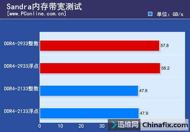

  在Sandra 2017的内存带宽性能测验中,DDR4-2133四通道内存的整数、浮点带宽在47-48GB/s之间,DDR4-2933下带宽则可以达到58GB/s,提升21%。

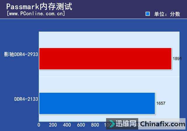

  在Passmark的内存性能测验中,DDR4-2133内存得分为1657分,DDR4-2933内存得分1894分,提升14%,以上这三个项目中也是提升内存频率效果最显著的例子,它们对内存带宽比较敏感。

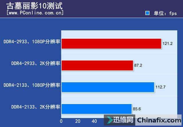

  古墓丽影10游戏中,DDR4-2933MHz内存在1080p下从112.7fps提升到了121.2fps,性能增加了7.5%,而在2K分辨率下性能从85.6fps提升到了87.2fps,增加了2%。
