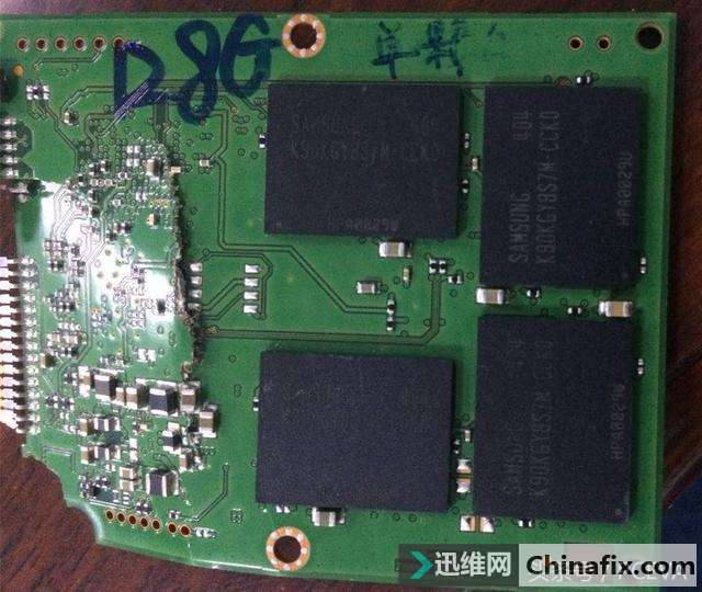

从下面这些图片我们可以简单领略一下拆解片的广阔来源:

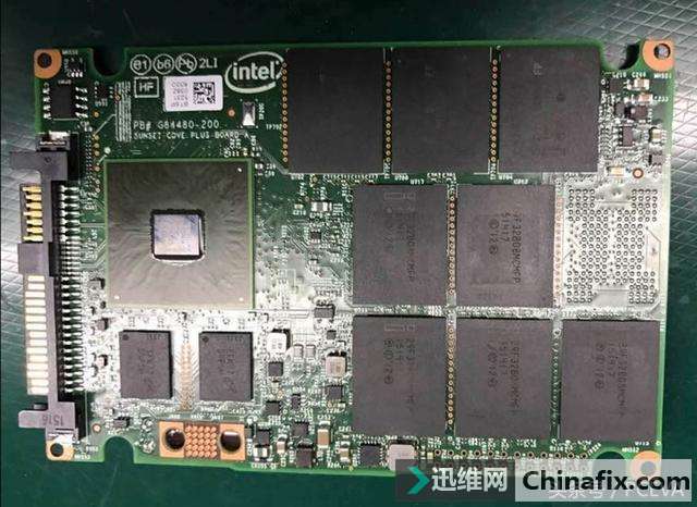

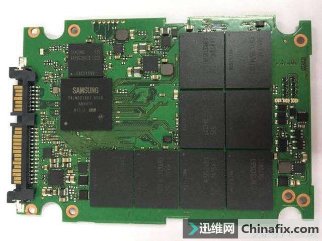

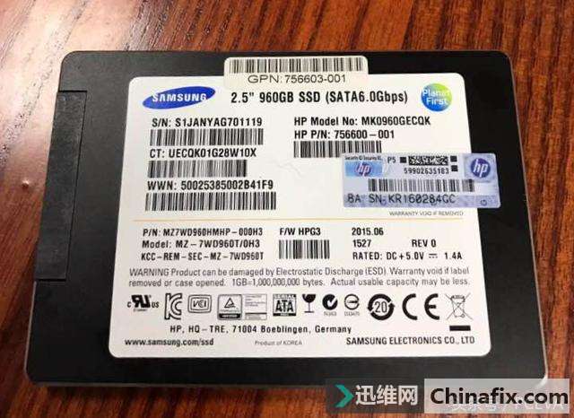

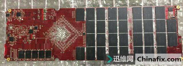

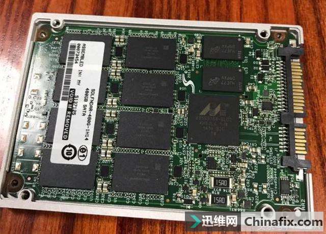

很多人看着都眼馋的企业级SSD:可惜已经是报废的。相似这样800G、1TB、1.2TB、1.6TB甚至2TB的大容量SSD进口洋垃圾有很多,因为服务器兼容及担心固件后门等方面的考虑,他们当中大多数的命运都是拆掉颗粒做成120G山寨盘:

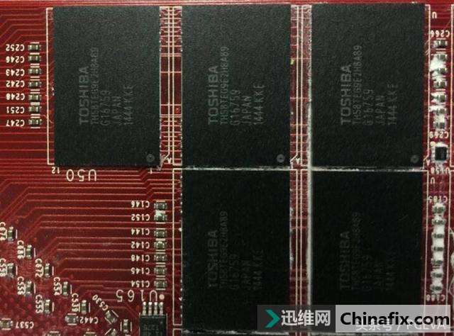

TH58TEG9E2HBA89, 24nm MLC, 新品的话有30K P/E,早晚我们又会在SM2246EN上看到他借尸还魂的:

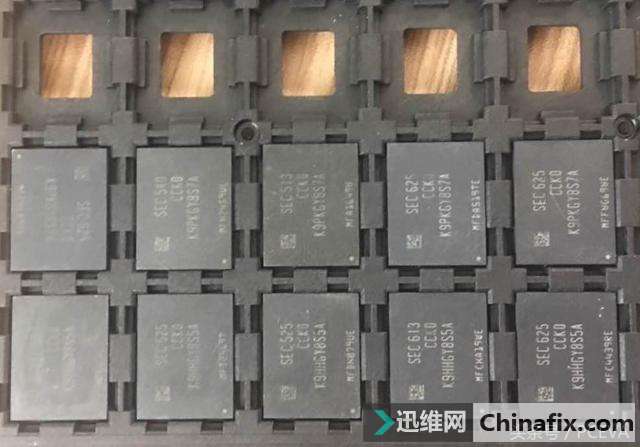

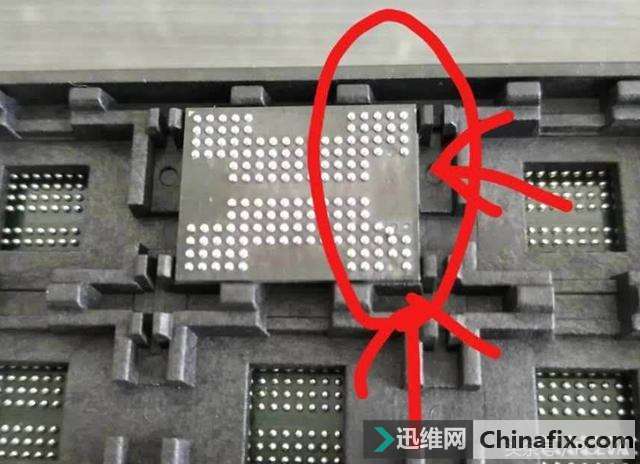

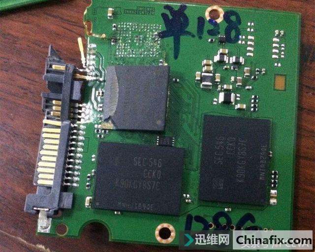

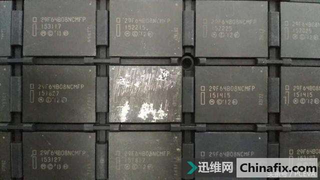

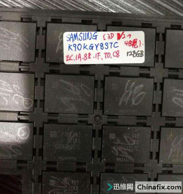

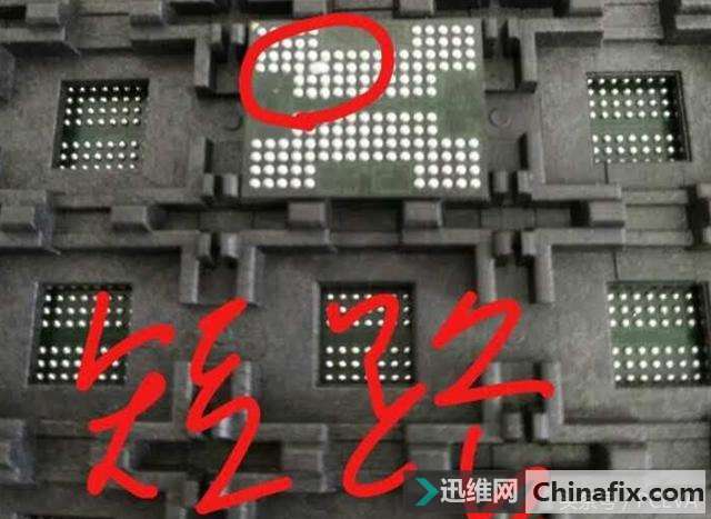

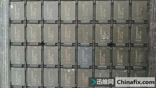

很多人看了上边的图片可能会觉得”呀,好可惜,要是能拿来给我拆Flash做优盘就好了“。拆过颗粒的朋友应该对拆片和重新植球有所了解,如果是自己拆片自己开卡自己用,OK那没问题。但是如果厂商这么做,还让你误以为这是运用全新原厂闪存的SSD,大家会做何感想?
深度解读 如何识别SSD厂商不愿承认的拆解片与假标闪存

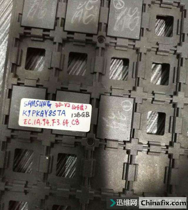

据业内人士透露,对于这些拆解得到的二手闪存,尤其是三星3D闪存风险是比较高的。因为三星早就不卖封装片了,也不再提供闪存规格书,SMI的固件只能根据经验去尝试匹配。现在SM2246EN可以用旧版MLC,SM2258H可以用3D TLC,但风险相对较大。

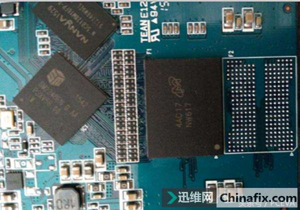

如果说用拆解片是以旧充新的话,假标颗粒那就是彻底造假了。过去经常提到”打磨“做假标,实际上做假标不一定要打磨,也可以用覆盖的手法。下图中联想SL700SSD运用的美光闪存就是覆盖后印的假原厂标。L84C ODP,64GB,应该是SpecTek(也就是大S降级片)覆盖打的。美光原厂标上会有一个90度的Stepping Code,而这个假标上没有做:
下图中朗科运用的美光闪存,盖面不一定是SpecTek,但有可能是拆解片,因为表明脏所以盖面重新打标,但是也忘了打Stepping/Lot code上去,属于造假不认真。

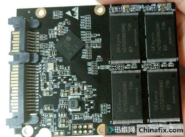

联想SL700闪电鲨版本是SMI主控方案,搭配的是假标Hynix闪存:这些在台湾第三方封测的闪存被公然打上了Hynix原厂标,而且漏洞百出。
H27QDG8M2MW2-BCF是Hynix的Wafer料号,整片Wafer中体质好的都被iPhone挑走,剩下Good Die里比较差的Bin3,封装厂出来是无标的,有心之人自己照着原厂标样式盖了上去。

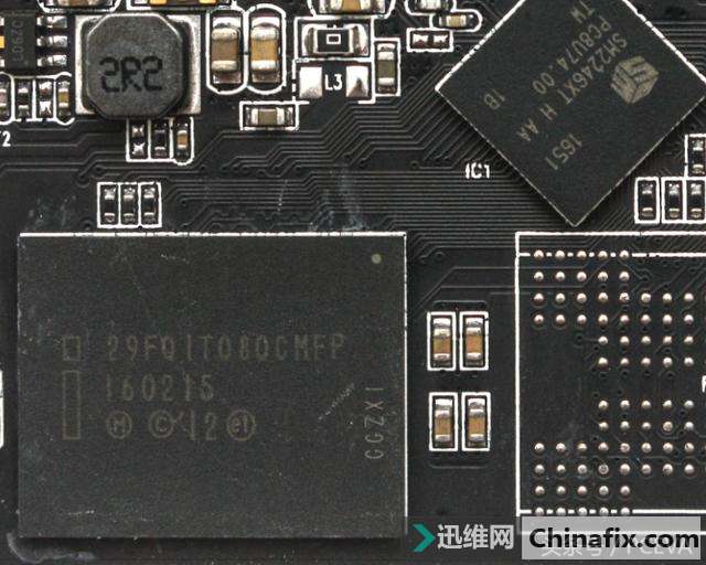

除了假原厂标之外,还有更夸张的造假手法,比如说把三星打成Intel、东芝等其他品牌的伪原厂标样式。此类作假中最不专业的案例当属这个:

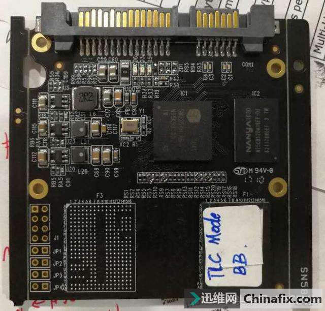

上图中的假Intel颗粒表面干净,没有通常打磨片脏兮兮的感觉,可能是因为他是从白面无标的Hynix OQ直接打假标而来:OQ即out of quality不合格品。通过电脑B板上的BGA316空焊位就能知道它所用绝非标识中的intel闪存。Intel闪存的BGA252触点是这样的:

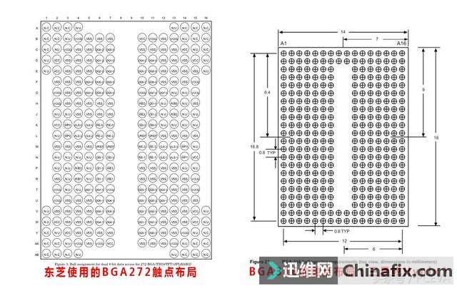

相似的还有将三星/Hynix打成东芝标,下面是一个BGA316的假冒东芝闪存,实际上也是三星或SK Hynix闪存打磨而来,由于电源脚位冲突,BGA272的东芝闪存根本不能用在BGA316的电脑B板上。
东芝的BGA272触点以及三星/Hynix常用的BGA316触点:

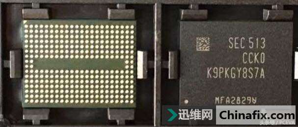

BGA316的真三星闪存:

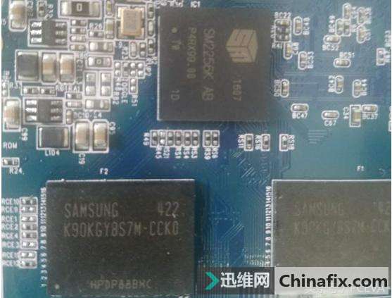

三星早就不卖封装片了,如果见到下图这样的SMI主控搭配原标三星闪存,那一定是拆解片。或许这也是有些厂商才要将三星的标换掉的原因。

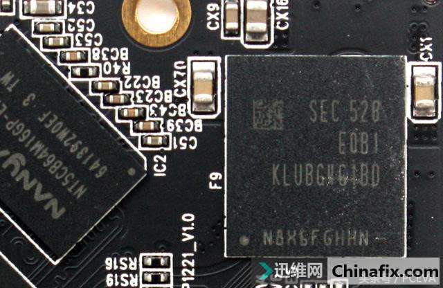

如何看待将UFS闪存用到SSD中?

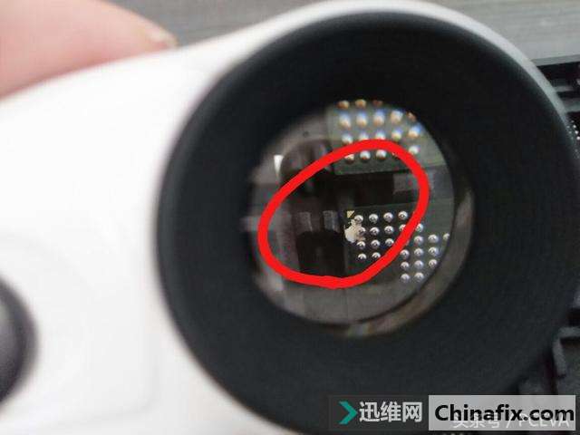

UFS运用的原厂闪存都很好,但是现在没有UFS to SATA的桥接芯片,SM2246EN同样也没有UFS的data bus。UFS闪存背面留有Raw NAND的测验点,运用UFS的SSD是从这里接出来,跳过UFS自带控制器当作普通Raw NAND运用的。
据业内人士提供的消息,三星Note 7或S7当中的UFS闪存,香港有8K、韩国有200K正等着拆。Note 7由于电池问题在发布后很快被召回,闪存的磨损应该是比较小的。但在拆板和重新植球加工过程中肯定有损耗。
UFS运用在手机等移动设备中,通常都是-25到85度的宽温颗粒,如果能用到NVMeSSD里就连耐温问题也搞定了,只不过UFS新颗粒的价格太高,消费类SSD运用的UFS大多是拆解来的。
