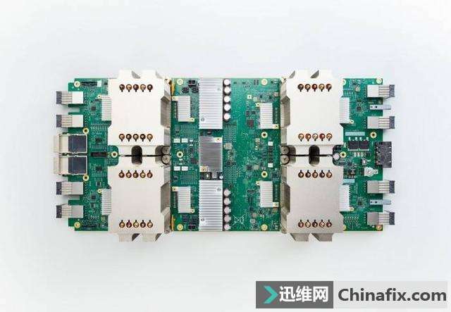

  是什么: Tensor Processing Unit(张量处理单元),是 Google 开发的专门目的集成电路 (ASIC) 。
  性能:TPU 已经开发出了第二代,每颗带宽 600GB/s,算力达到 45 TFLOPS (8位整数)。

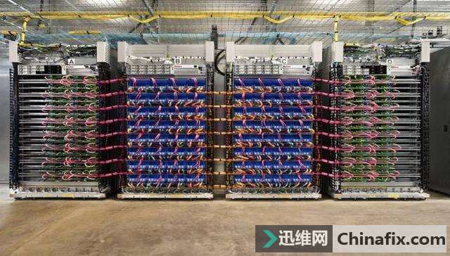

  它的模组化能力出众,Google 的用法是将 4 颗 TPU 放在一块电路板上,组成一个 180 TFLOPS 的模组“Cloud TPU”,用它们来替换深度学习云机房里的 处理器 和 GPU,单机最多可以拼接 256 块 Cloud TPU,算力达到惊人的 11.5 PFLOPS(下图)。

  用途:前面提到,Google 过去用显卡组建大规模计算集群,能耗较高,训练速度较慢,该公司需要一个专门的计算架构,去更高效地训练和运用深度神经网络。所以 Google 开发了 TPU。
  TPU 于面向大规模低精度的深度学习计算而规划和优化,适合神经网络的训练和推理(在具体用途和场景中运行神经网络)。现在,TPU 不仅 Google 员工的内部工作系统,还支持着搜索、照片、翻译、街景等 Google 旗下产品。就连击败了李世乭、柯洁的围棋人工智能程序 AlphaGo,也运行在 TPU 上。

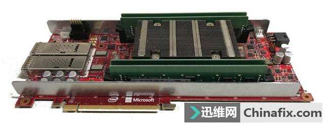

  “脑波计划”(Project Brainwave) 则是微软前不久刚刚宣告的人工智能硬件加速计划,包括一个大量芯片组成的分布式计算架构,和一套直接运行在芯片上的“操作系统”。脑波计划的硬件核心是 DPU (DNN Processing Unit),也即深度神经网络处理单元——本质上还是 FPGA。
  性能:HoloLens 一代内置的 HPU,能够在 10W 功耗下提供 1TFLOPS 算力。微软上个月刚刚宣告了新一代 HPU,具体细节未知,但可以预料到的是功耗会进一步降低,性能会继续提升。
  至于“脑波计划”,它的信息十分有限,但看起来支持多种 FPGA,现在微软展示的技术用的是英特尔的 14 纳米制程 FPGA。这种芯片单颗计算力约 10 TFLOPS(单精度),功效为 80GFLOPS/W。

  至于“脑波计划”,从同样有限的信息来看,它应该是微软为扩展自己的人工智能和云计算生态,和 Google TPU 抗衡而推出的。它的用途和 TPU 应该也不会有太大差异,无外乎对微软自己的产品,以及其团队的科研提供计算支持。微软的云计算服务一直在运用 FPGA,所以向 “脑波计划”迁移应该比较轻松。它支持微软自己的 CNTK 深度学习框架,同时也支持竞争对手 Google 的 TensorFlow 框架。

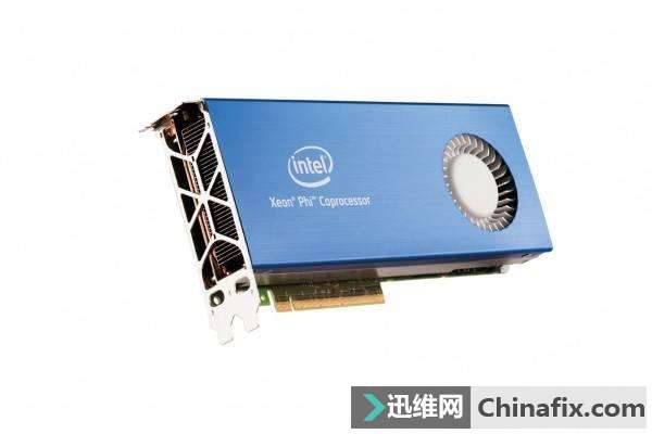

  “至强融核” (Xeon Phi) 是英特尔另一款在服务器端抗衡英伟达 GPU 的处理器产品。它的最新款产品并行计算好适合深度学习,它的一个最主要优势是“实惠”,不跑深度学习也可以当 处理器 来用(因为它本来就是 处理器)。

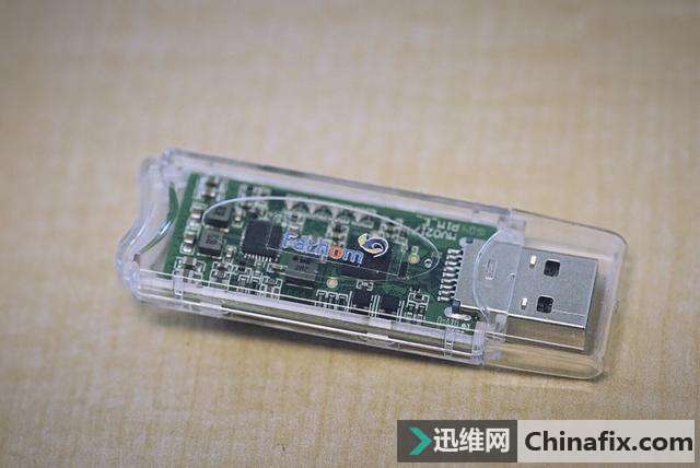

  VPU 则是英特尔收购的另一家爱尔兰公司 Movidius 所开发的低功耗深度学习加速芯片,特色是超小尺寸和功耗超低。

  用 VPU 制成的神经计算棒

  VPU 采用该公司自研的 Myriad 架构,最大的特色是能够在 1W 或更低功率内,实现 100 GFLOPS 甚至更高算力。
  用途:如果英伟达一发核弹毁灭全球,那么英特尔就是通过多元化的产品线尝试在深度学习市场上分一杯羹。FPGA、Xeon Phi 都是直接推向消费者的云端数据中心里的产品,而身材纤细的 VPU 用途更多样,安装到了大疆无人机、联想手机等产品中,也被英特尔直接做成了即插即用的深度学习计算棒,适合机器人开发等等。
