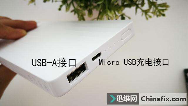

  紫米充电宝,拥有一个USB-A接口和Micro USB充电接口,输出电流5.1V/2.1A。

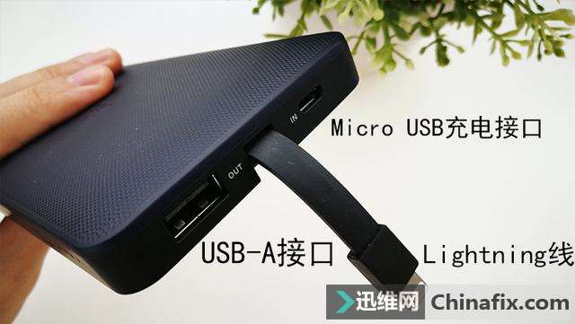

  绿联充电宝,拥有一个USB-A接口和一个Micro USB充电接口,两个接口中央还规划有iPhonelightning收纳线。lightning数据线输出电流是5.1V/2.1A,而USB-A则是5.1V/2.4A电流,充电宝总输出电流能达到3.4A,这意味着充电宝同时充两部手机或者一部手机一部平板是绰绰有余的。

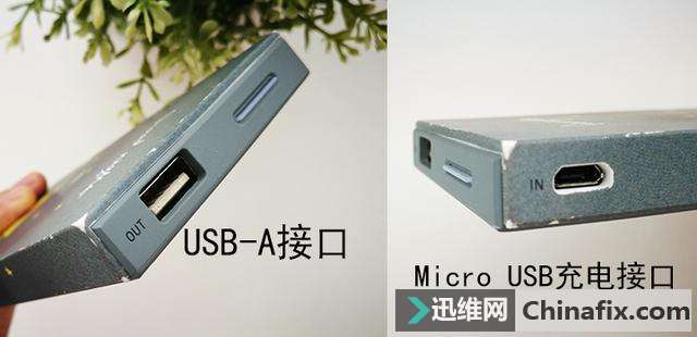

  亿觅充电宝,一个USB-A接口在充电宝顶端,Micro USB充电接口在充电宝侧边位置,充电宝输出电流为5V/2.1A。

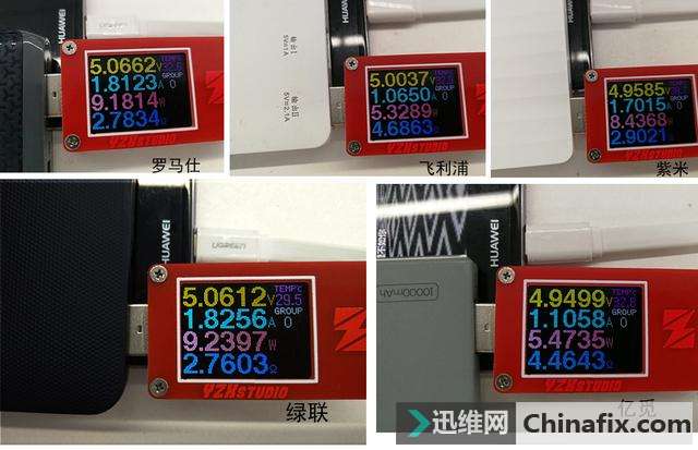

  对比了充电宝基本参数后,充电宝给手机充电的实际输出电流表现如何呢?这里我们通过三星S7 Edge、华为P9、荣耀8、努比亚 Z11 mini S、iPhone 7五款手机来实测。

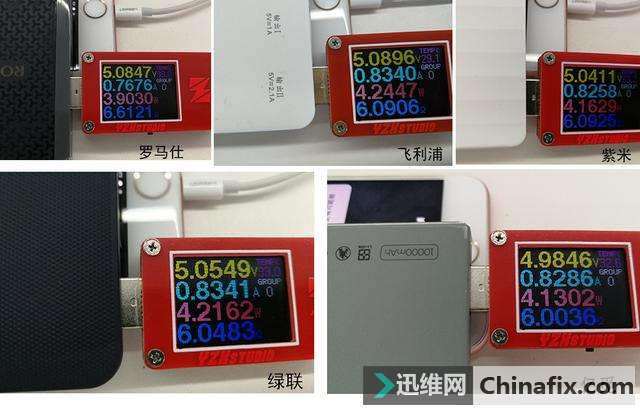

  在手机同等电量下测验5款充电宝,注意充电宝实际输出电流和电压数据越接近5V/2A标准,说明充电宝效率就越高。
  从三星S7 edge来看,绿联和罗马仕输出电流电压在5V/1.7A左右,显著是要好于飞利浦、紫米和亿觅三款,其中绿联电流要稍微大于罗马仕。

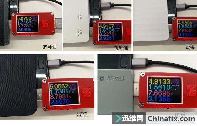

  在给华为P9和荣耀8充电的时候,我们发现一个非常奇怪的现象,那就是飞利浦和亿觅两款充电宝的实际输出电流比较低,仅仅达到1A左右,所以充电宝兼容性要差一点。给华为而充电效率比较好的依旧是绿联和罗马仕,均衡电压和电流在5V/1.8A上下。
5款主流充电宝测评,跟罗马仕不相上下的竟然是这款充电宝

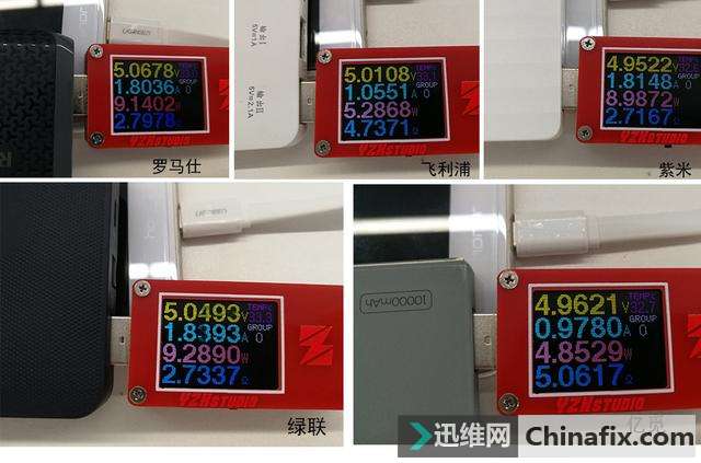

  荣耀8在同等电量下依次测验5款充电宝,输出电流电压如下:

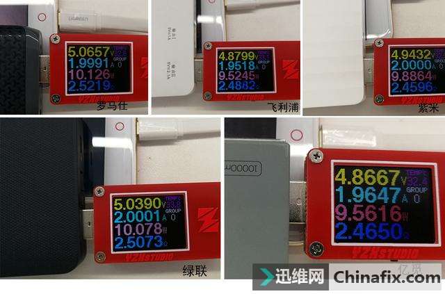

  在努比亚Z11 mini S的测验中,实际输出电流和电压最接近标准值的是绿联和罗马仕,实际输出靠近5V/2A的标准值,而飞利浦和亿觅压降过高,紫米电流能达到2A的标准值,但是同样存在电压低于5V标准值的问题。

  从以上对比来看,Andriod手机中表现最好的是罗马仕和绿联两个品牌充电宝,实际输出电压和电流都更靠近标准值,紫米表现中等,存在显著压降问题,而飞利浦和亿觅不太兼容华为和荣耀手机,因为充电宝充电效率过低,实际输出电流才1A上下。
