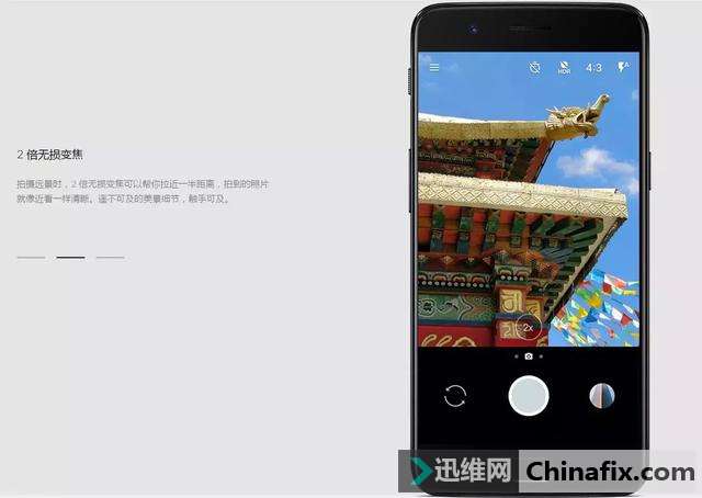

  OnePlus5后置2000万+1600万像素彩色双摄,其中2000万像素摄像头支持2倍无损变焦。在拍摄远景时,它能帮你拉近一半距离,就像近看一样清晰。OnePlus5是与专业相机测评机构DxOMark联手调校的产品,2倍变焦、人像模式的可用性不错,是国产手机拍照成像质量不错的机型。

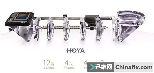

  光学变焦是镜头模组内置电动马达、可以驱动镜片组移动且镜头本身为变焦镜头的这一套组合。而且这种真·光学变焦手机的变焦倍数通常可以做到5倍(潜望式镜头)或是10倍(伸缩式镜头)。

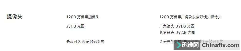

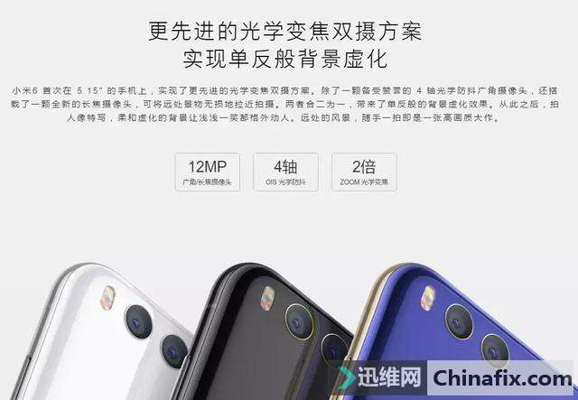

  现在iPhon 7 Plus和小米6均在官网宣传是“光学变焦”双摄,但这两款都不是“真正”的光学变焦,因为它们的镜头模组里都没有电动马达,不能驱动镜片组前后移动,不符合严谨的光学变焦定义。
揭秘双摄拍照奥秘:光学/无损/数码变焦的分别
  (小米6双摄官网介绍)
  事实上iPhone 7 Plus只有在2X倍数下是光学变焦,其它的倍数都是数码变焦。iPhone成像质量调校能力有较高的水平,而小米还需有一段路要走。可想而知,小米6虽然采用和iPhone相同光学变焦双摄方案,但小米6出片率不如iPhone 7 Plus。
