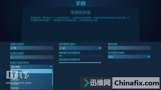

  2.运用强大的扳机自定义
  这里我们用《使命召唤13:无限战争》来做演示。
  还是上次的流程,但这次我们点进LT键。
IT之家学院:游戏手柄选择以及正确的运用方式
  (1)这里主要的三个选项分别为,“完整拉动操作”、“轻柔拉动操作”和“轻柔扣动扳机样式”。
  而“轻柔扣动扳机样式”里又有三种选项,分别是“简易临界值”、“微力扳机”和各种腰射。
  (2)如果你轻柔拉动操作已经指定了键位,比如说已经指定了RT,也就是射击的情况下,你选择“简易临界值”,这个很好理解,就是说,过了这个某个临界值,触发射击,然后完整拉动,触发开镜,也就是当你遇敌的时候,你迅速拉动LT,是先射击,然后开镜,虽然看上去是同时的,但是先射击可以让你先射出去一发子弹,就可以决定胜负,很多电脑键鼠大神也是先射击后开镜的,不过笔者已经改不过来了,我用键鼠的时候总是先开镜后射击。
  (3)选择“微力扳机”时,“轻柔拉动操作”里的内容就会被忽略掉,不会被触发,因为“微力扳机”的意思是,即使你完整拉动扳机,你只要稍微松开一点扳机,就视为你已经松开整个扳机。这个设置是方便后坐力大的枪支进行点射,十分方便。
  (4)“各种腰射”就比较复杂一些,当你快速拉动扳机时,则只触发“完整拉动操作”,而稍微慢些的时候,则会先出发“轻柔拉动操作”,然后继续触发“完整拉动操作”。
  而这个快速拉动扳机,到底有多快,就取决于你选择什么腰射了,陡峭腰射是最快的,越往下越慢。
  一般这个选项并不用于LT,而是用于RT,如果转角遇到爱,快速拉动RT,则是腰射,而如果远距离遇敌,则稍微慢点拉动RT,建议选择陡峭腰射,这样慢也不会有多慢。

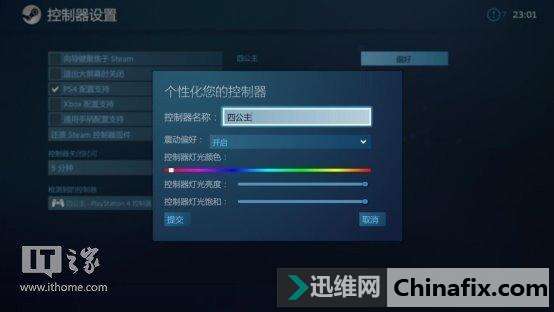

  (4)DS4手柄RGB灯光颜色设置,在控制器设置——检测到的控制器——偏好,这里设置。
