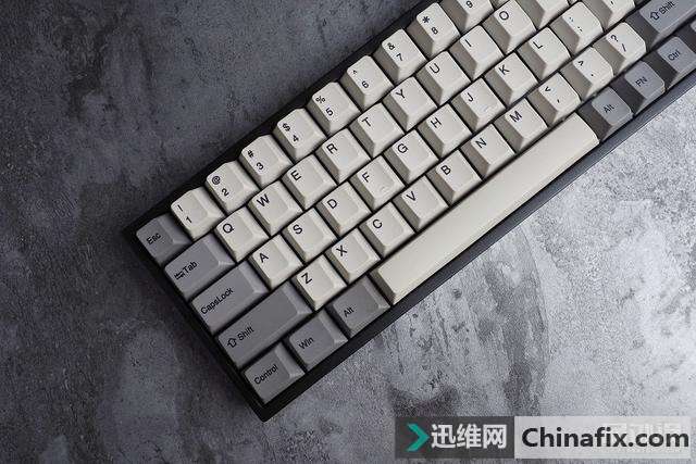

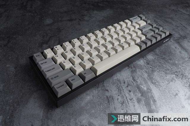

  键行者IFD-68蓝牙机械键盘是一款窄边框紧凑型键盘,采用68键配列,键帽采用复古的 灰 + 灰白 黑字键帽,外观简洁大方,相当耐看。
  键盘侧翼有一定的坡度,相似酷冷至尊机械键盘XT系列,符合人体工学规划要求。

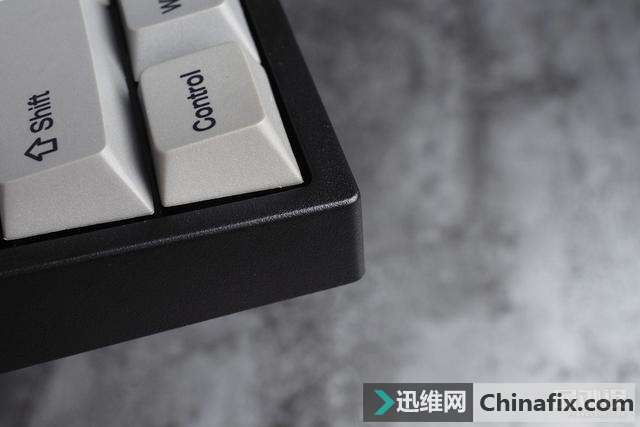

  键行者IFD-68蓝牙机械键盘采用窄边框规划,边框线条笔直硬朗,边缘均有做小幅度的倒圆角处理,所以并不锋利。边框表面为细腻的磨砂质感。
键行者IFD-68蓝牙机械键盘拆解测评

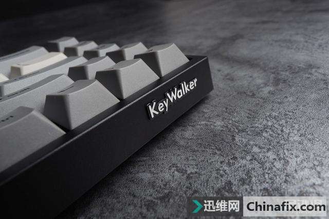

  边框前侧右边有KeyWalker标识的金属贴,非常精美,瞬间提升了键盘整体档次。

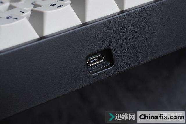

  键盘数据线接口位于键盘后方的中央,采用Andriodmicro接口。

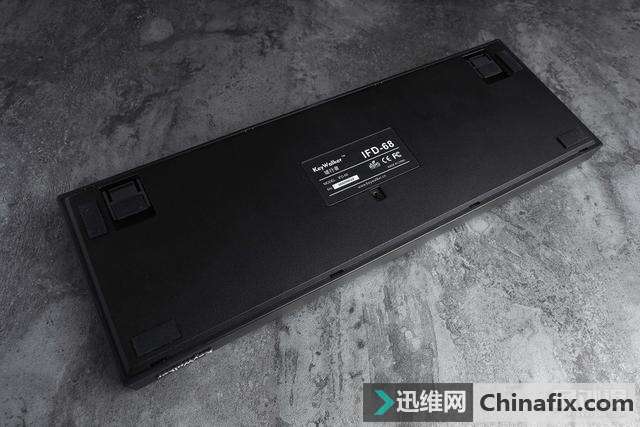

  键盘底盘规划平整,底盘部分要比边框略凸出一点,四角分布四个长方形防滑橡胶贴。
键行者IFD-68蓝牙机械键盘拆解测评

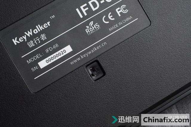

  在键盘铭牌的下方有个小开关,用于键盘蓝牙模式的开启。

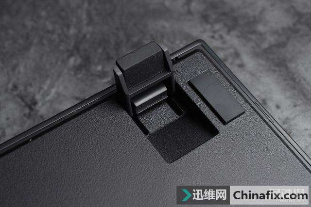

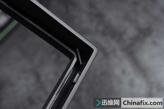

  键行者IFD-68蓝牙机械键盘采用一段式撑脚规划,撑脚质地厚实,顶端中间有大块的橡胶层。再看键盘边框和底壳结合部分,非紧密,毫无毛刺感。

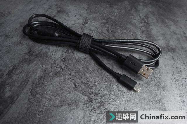

  键行者IFD-68蓝牙机械键盘采用键线分离规划,线材为黑色橡胶数据线,线长约1.5m,软硬度适中,先生配有抗干扰磁环和理线带。

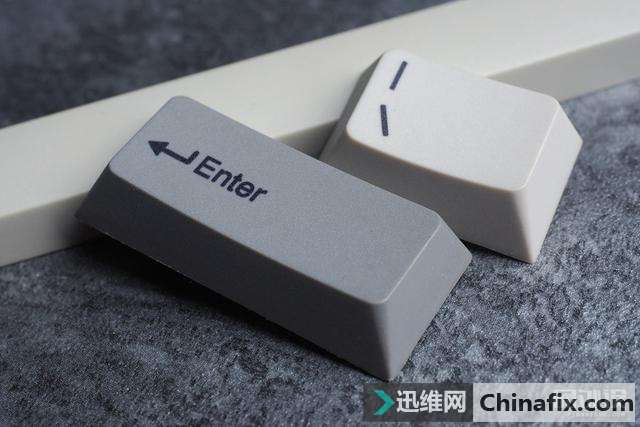

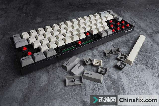

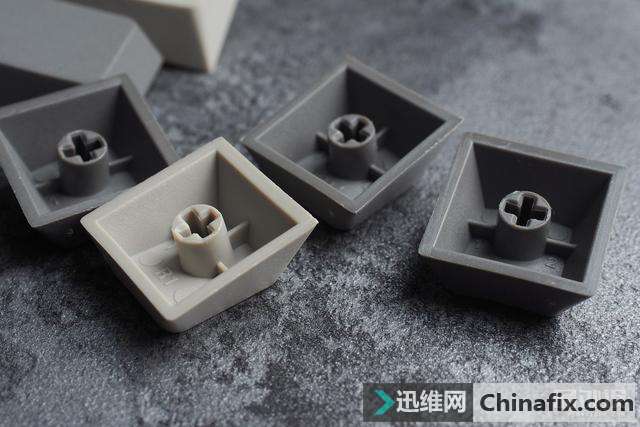

  键行者IFD-68蓝牙机械键盘采用是一套PBT热升华键帽,原厂高度,键帽质地厚实,表面为磨砂质感,字体清晰,边缘细节处理的也比较精致。单单这套键帽,就可以比下多少市面上机械键盘搭配的键帽。
键行者IFD-68蓝牙机械键盘拆解测评

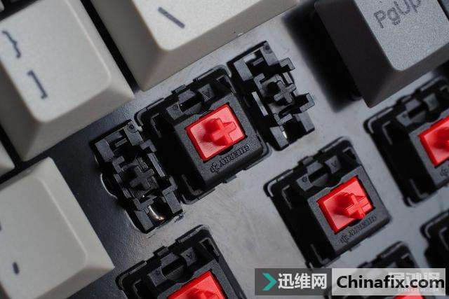

  有了好的键帽,自然少不少好的轴体和钢板基础,键行者IFD-68蓝牙机械键盘采用Cherry MX轴方案,优点我就不多说了。测评的这款键盘为红轴,手感直上直下,轻盈舒适,搭配键帽点击起来有种厚实感,不如ABS键帽点击来的轻盈。大键位采用卫星轴规划,手感调校的非常出色,不肉,也不会松散。

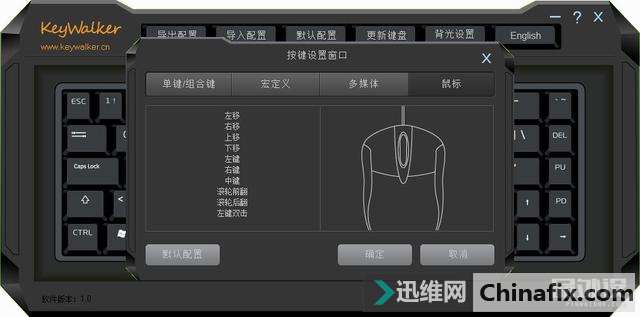

—— 驱动界面 ——

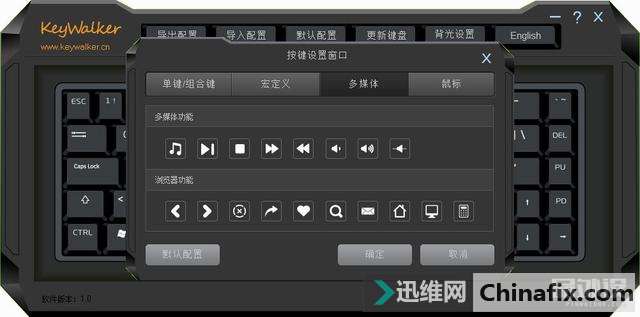

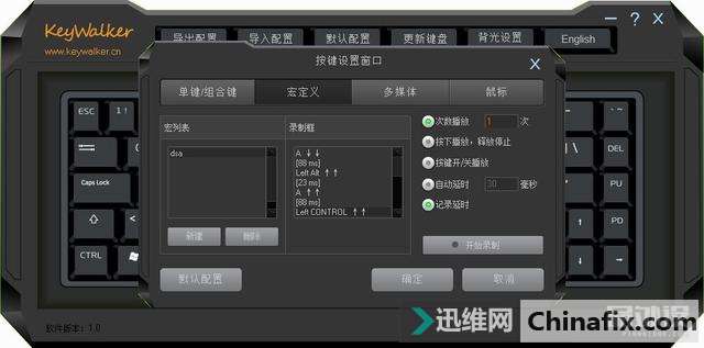

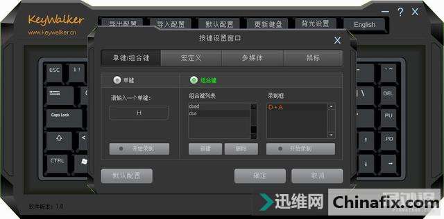

  键行者IFD-68蓝牙机械键盘驱动安装过程简单,不过安装程序是英文注释,不够友好。好在安装后,界面支持中文。驱动界面非常简单,就是一把键盘和几个功能设置选项。
键行者IFD-68蓝牙机械键盘拆解测评
键行者IFD-68蓝牙机械键盘拆解测评
键行者IFD-68蓝牙机械键盘拆解测评
键行者IFD-68蓝牙机械键盘拆解测评
  键行者IFD-68蓝牙机械键盘通过驱动,可以进行全键盘改键,操作过程也非常简单,如果设置错了也不怕,直接恢复默认即可。按键可以设置的功能非常丰富,可以改单字符、组合键、宏命令、多媒体开关和鼠标按键功能,是不是很6。不过驱动的背光设置功能是无法运用的,键盘预设的灯光效果有蛇形跑马,波浪跑马,涟漪,极光,能量条,呼吸灯,按键单灯亮,5宫格等灯效。这在改灯后,方可展示。

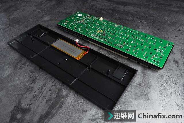

  键盘主体部分是直接架设在底壳上,底盘做工也比较扎实,不过电脑B与底盘之间没有放置静音棉层。
键行者IFD-68蓝牙机械键盘拆解测评

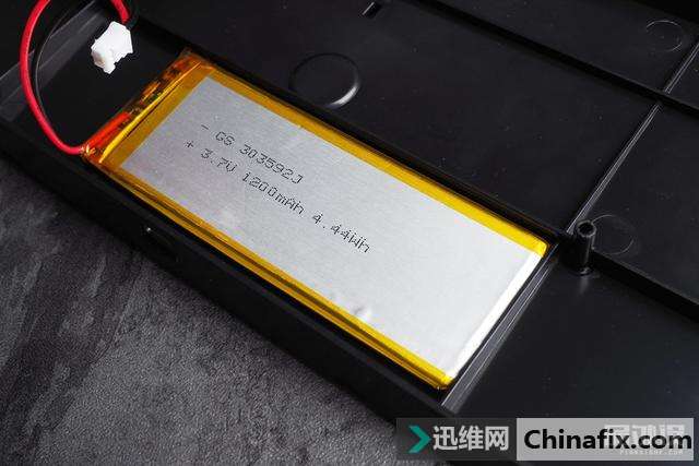

  该键盘的锂电池直接粘在底盘上方,电池规格为3.7V 1200mAh 4.44Wh,高容量电池,保证键盘的电池续航时间。

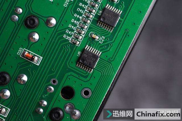

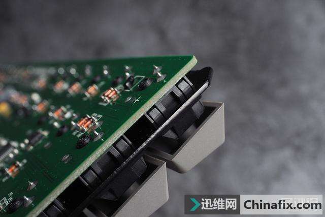

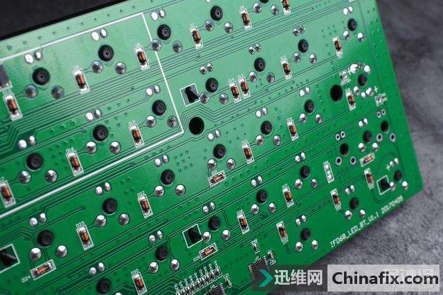

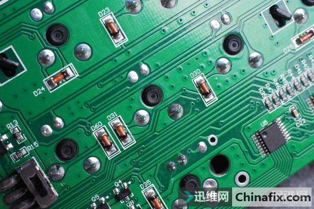

  键行者IFD-68蓝牙机械键盘采用绿色电脑B板,板面整洁,电子元件焊点饱满。大部分轴体灯位上均预留了焊锡,支持DIY加灯。
键行者IFD-68蓝牙机械键盘拆解测评
键行者IFD-68蓝牙机械键盘拆解测评

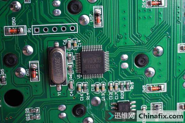

  处理器:主控IC采用原装进口的32位ARM7高性能芯片。
键行者IFD-68蓝牙机械键盘拆解测评

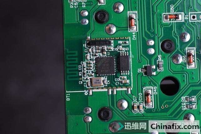

  蓝牙部分则搭载英国CSR公司推出的低功耗、高速率、超稳定的蓝牙4.0芯片。
