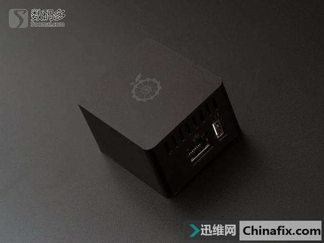

  随着以Raspberry Pi[树莓派]为代表的SBC[单板电脑]的兴起,这种能运行完整操作系统的小电脑板已经不仅仅满足于极客的玩具,正在被越来越多地用在智能家电、物联网等使用中。在购入Raspberry Pi 3B后,我们分享了Volumio以及Moode两款基于Linux的数字音频播放系统的运用体验。这些小电脑的另一种简单使用就是路由器了。不过将树莓派3B用在路由器上似乎有些奢侈,因此我们购入了另一款价格更便宜的Orange Pi Zero安装知名的路由器系统OpenWRT进行体验。

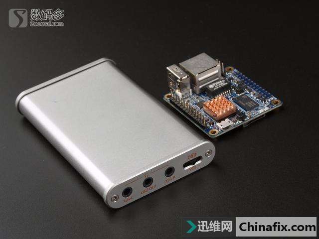

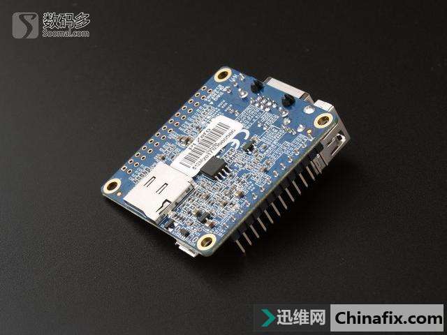

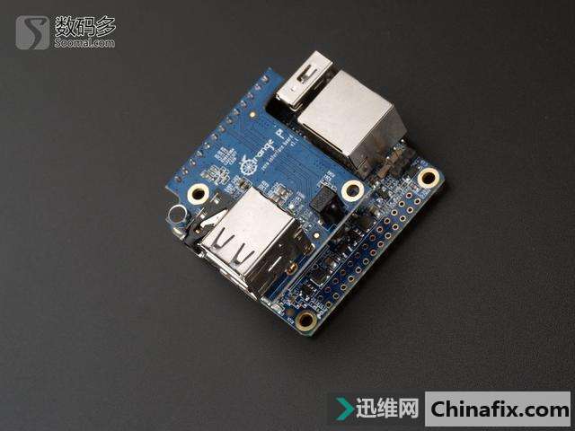

  Orange Pi系列SBC电脑是来自深圳的迅龙软件产品,现在有十多种产品并且还在更新中,Orange Pi Zero是其中最便宜的一款,其体积非常小巧,电脑B长宽都小于5cm[46mmx48mm]。处理器为全志H2四核Cortex-A7处理器,512MB内存并运用MicroSD卡作为存储。主板上还有一个100M有线网口,一个150M的无线网卡以及一个USB2.0接口,采用MicroUSB供电,推荐运用5V2A的电源。另外要注意的是,Zero在工作时处理器发热较高,需要配合金属散热片运用[图集中的散热片并不是标配,须自行购买]。

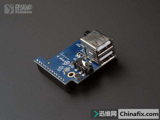

  Zero价格极其低廉,仅59元。除了本体外,厂商还提供了两款功能扩展卡,一款是相同大小的扩展板,可增加两个USB接口以及视频输出功能,麦克风等,售价9.9元;另一款是存储IO扩展板,可外接SATA接口的硬盘或SSD存储,售价50元。无论从价格还是实用性来看,USB扩展板显然已经够用。由于Zero没有HDMI输出接口,支持RCA模拟输入的显示设备已经很少见,因此不便于接显示器调试,当然这对熟悉Linux的用户来说算不上多严重的问题。现在厂商为Zero提供了Android、Ubuntu以及OpenWRT的操作系统镜像文件,使用和开发资源还是足够的。虽然Orange Pi系列还有一些性能更好的产品,并且号称兼容树莓派的使用,但实际运用时还是有许多分别,在更高价位上性价比是显著不如树莓派3B的。

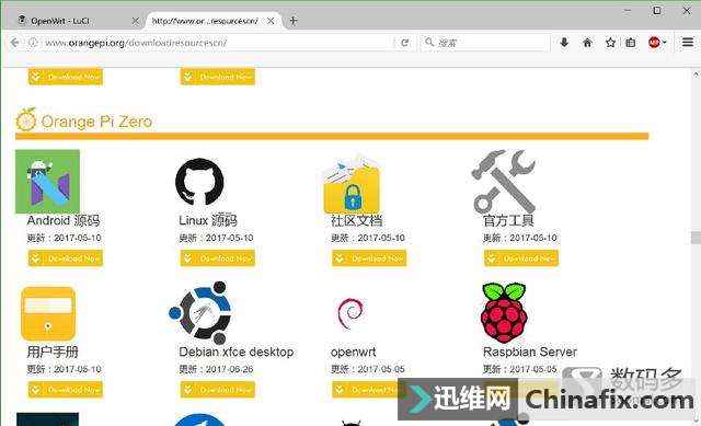

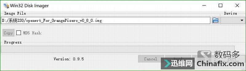

  对于Orange Pi用户来说,可直接在迅龙的官方网站上下载对应的OpenWRT系统镜像,切记要对应正确的硬件型号,否则是无法正常启动和运用的。和树莓派安装Volumio一样,用户需要解压系统镜像的IMG文件,并运用Win32diskImager将系统写入至存储卡。然后安装存储卡连接电源即可启动运行。

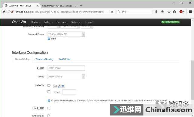

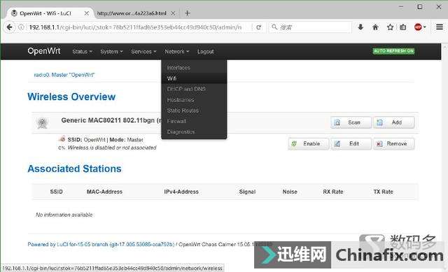

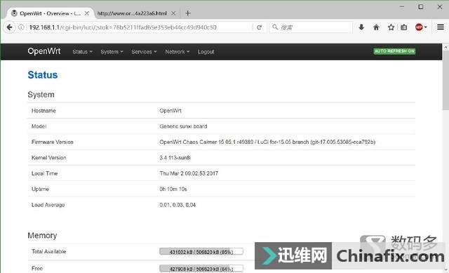

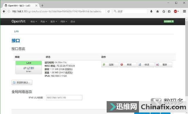

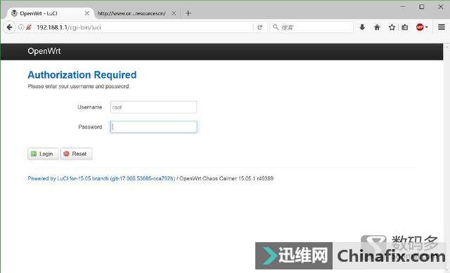

  和普通路由器的初始化设置一样,OpenWRT在启动后还需要进行一些设置工作,在初始状态下, OpenWRT系统是被当成主路由而设定的,无线模式也处于关闭状态,用户需要运用电脑通过网线接入Orange Pi,然后在网页浏览器输入192.168.1.1进入OpenWRT的LuCi网页界面。我们首先在Network-无线WiFi项目中开启无线网卡模式,并修改无线接入点名称和加密[推荐运用WPA模式],这样就开启了路由器的无线功能。

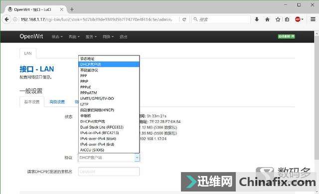

  在Interface项目中,用户需要修改联网的模式,如果是连接到现有的路由器,就运用DHCP客户端即可,如果是当成主力路由器拨号上网,就运用PPPoE模式并填写ISP的用户名和密码。成功联网后,用户就可以自己定制OpenWRT的功能了,在系统-软件包下刷新列表,就可以增加新功能。例如设置界面的中文模式,BT下载等等。

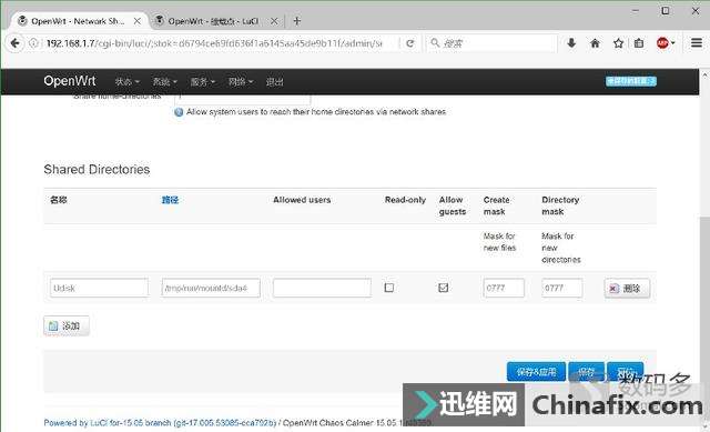

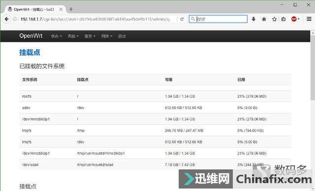

  对于路由器来说,存储共享也是非常实用的功能,在接上USB移动硬盘或U盘后,用户在设置网页的右上角可以看到未保存的设置提示,只需要保存使用即可。不过我们在Orange Pi上遇到了加载U盘就会致使系统崩溃的状况,但只要断电重新启动系统就能正常运用。在系统-挂载中,用户可以看到加载U盘的对应设备和目录[USB存储一般挂载于/tmp/run/mountd/sda4],在服务-网络共享中,输入U盘目录路径和共享名称就可以直接运用。
