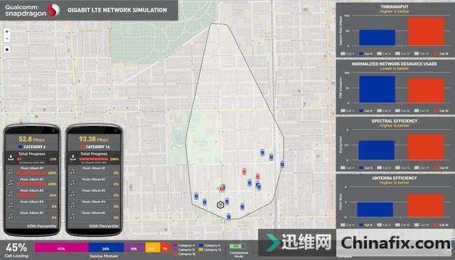

  运用网络可视化工具来显示用移动网络的用户级别的影响可以发现千兆级LTE不仅对高端设备的用户带来了Cat 16级的体验,而且为所有的网络用户也带来了影响。下面的显示了具有包括Cat 4,Cat 6,Cat 9,Cat 12和Cat 16等移动设备在内的混合设备网络。
  为了可视化的目的,我们重点关心Cat 6和Cat 16设备,显示其具有的吞吐量,网络资源的运用情况,频谱效率和天线效率的等度量值。在该网络的设备组合中Cat 6 设备占总设备的7%,Cat 16设备占总设备的26%。
  测验结果显示Cat 6设备的平均下行吞吐率为52.8 Mbps,Cat 16设备的平均下行吞吐率为93.38 Mbps。 Cat 16设备显著具有更好的频谱效率和天线效率,并且与Cat 6设备相比,它们的网络资源运用相当相似。
什么是千兆LTE(Gigabit LTE),构建千兆级LTE(Gigabit LTE)网络的关键技术
图3、Cat 6设备和Cat 16设备不同占比测验结果之一

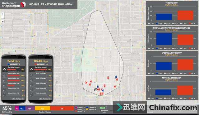

  现在,将设备组合转变为11%的Cat 6设备和40%的Cat 16设备;在这种配比的混合设备网络中,Cat 6设备的平均下行吞吐率跳到72.45 Mbps,而Cat 16设备的平均下行吞吐率则达到了107.88 Mbps。 我们可以看到千兆位级的LTE网络正在运用更少的资源,来实现吞吐率几乎是两倍的增长,这是因为千兆比特LTE设备在频谱运用效率既每赫兹传输的每秒信息比特数(bits)更高,既更高效“。
图4、图2、Cat 6设备和Cat 16设备不同占比测验结果之二
