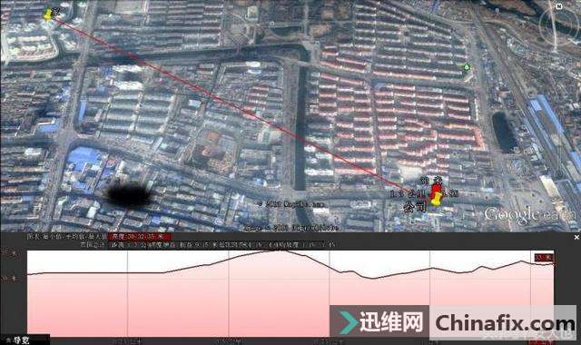

  之前就给其他朋友做过把单位的大水管(大宽带)弄到家里来,为何自己不给自家搞一个,这时就想到了公司100的对等光纤宽带,势要想办法弄回家里运用。这下故障来,谷歌测距从公司到家直线1.3公里,并且是中间有楼宇相隔无法直视。
家里4M宽带太慢,硬是把1.3公里100M宽带无线蹭网过来了
  中间有三栋高层遮挡,这是最大的故障:

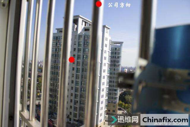

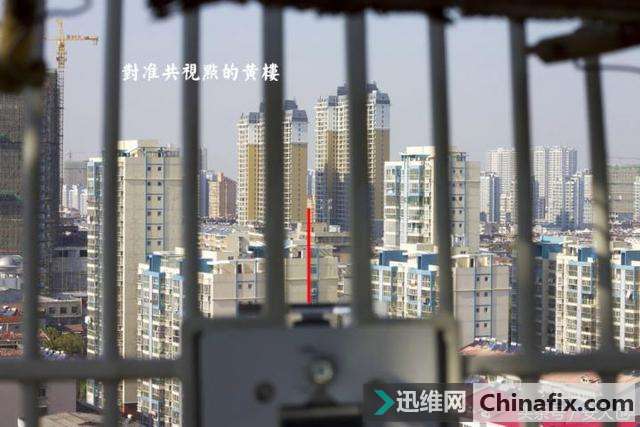

  中间距离完全不可视,而组网方法结论一是做中继,二是有类于光的折射角来接收信号。方案二听起来挺诱人的,就啊开始采购设备去实践。

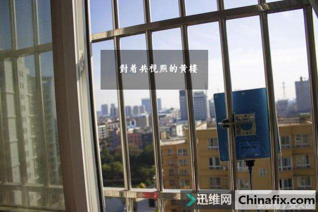

  先从X宝里购入340改ubnt54M山寨网桥一对,忘记说了,两点都在13楼,可以看到同一栋楼,那栋楼离我家大概100米左右。
  思路:利用楼宇的反射来接收信号。接着安装设备,调试方向,2.4G的信道连个影子都搜不到。插入一下,期间跑35米POE网线,实在坑爹。第一次用公司剩下的网线,直接供不上电,POE模块15V,负载实测7-12V跳动。

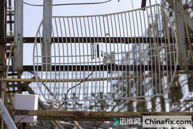

  无奈,网线质量差,换了手头4铜4铜包铝的网线,情况依旧,然后又改线序,4铜做供电,4铜包铝做信号传输,结果,供电正常啦,信号反而传输不过来,接LAN口没反应,当时想把网线剪碎的心都有。第三次换成全无氧铜网线,哈,一切正常了。继续主题,2.4G接收不到,换成2.3G可以搜索-91dbm,连接不上。心想,平板天线增益不够,换24dbi的栅格。

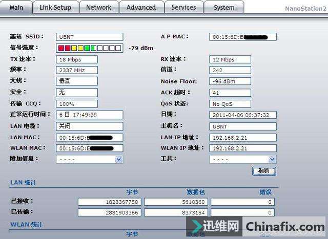

  信号果然强劲不少,强度达到-70多。但2.4G连接后延时太大,不停的丢包,下载只能达到3,5K,等于没连上。其中有个误区,2.4G的栅格,以为只能用这个频段。当我失望、气馁的时候偶尔换成2.3G2337,奇迹发生了,ping值也不丢包了,下载也达到700-900K。得到的结论,2.4G干扰太严重。

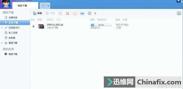

  360测速可以达到800多K,CCQ稳定在90-100%之间,TX/RX=12/12。已经稳定运行半个月。最后补几张测试图:
