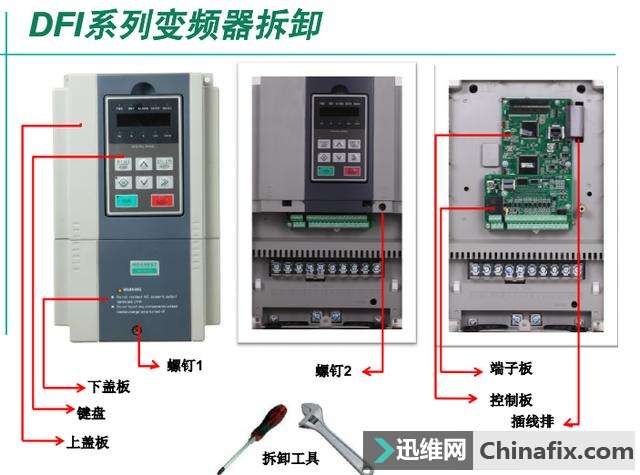

  变频器一般情况下,都是不需要我们服务人员或者电工去配线的,因为设备在工厂一般都会安装调试后再发货,如果碰上更换变频器或者电路板的情况,今天聊一聊,我们怎么去接线和调试参数呢?(以麦格米特变频器为例)
变频器如何接线与解密调试
  首先肯定是要先拆下外壳,接触到接线端子,具体如下图所示
变频器如何接线与解密调试
  如果你面前有麦格米特变频器你就会看到,在每个小接线端子上,是有一些小标签或者叫线号,比如大家都知道的,U V W代表的就是三相电。而在变频器里属于输出电压接线的端子,其他的参考下图。(正转的信号输入线就接X1号端子)
变频器如何接线与解密调试

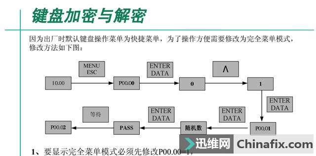

  配线结束之后,再仔细检查一遍,如果确定配线无误,然后就可以给变频器通电调试了,前一篇文章我们说到过,麦格米特变频器如果想要查看或者修改参数,就需要先解密
变频器如何接线与解密调试
  因为某些设备厂家是定制变频器的是动态密码,所以P00.00显示的是随机数,等P00.001=随机数生效,然后我们就可以调节参数了。
