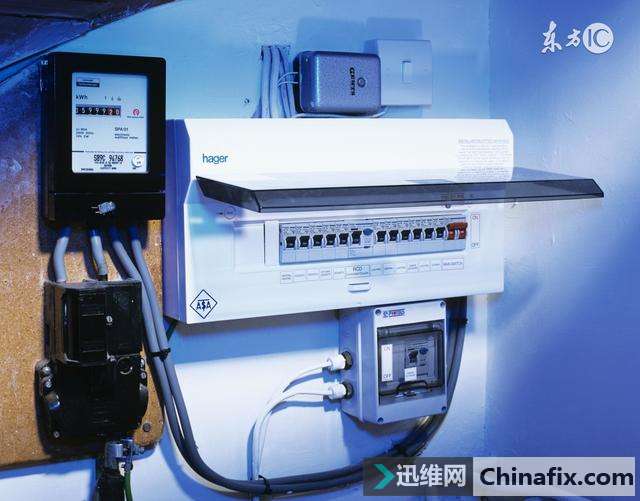

  断路器,简单来说,就是一个开关保护装置。在电气回路中经常用到,因为它主要有两个作用,一个是开关,一个是保护。保护又分为短路保护和漏电保护。作为一个保护器,它在非正常动作和不动作的故障情况与热继电器的故障非常类似,这里就不再重复(可见附件链接)。今天分析一下它与热继电器不同的常见故障。
关于断路器的常见故障,你不得不知道的五点
  缺相
  1,储存的时间过长,或储存的环境中含有腐蚀性气体,触头被氧化,在触头的接触片上形成了一层保护膜,导致接触电阻偏大或接触不通。
  2.短路电流大鱼GV2断路器的极限分断能力,引起触头烧断,导致缺相。
  触头熔焊
  1. 合闸速度太慢,导致触头闭合间触头燃弧,使触点熔化,凝结后触头无法分离,导致触头熔焊
  2. 多次 分断短路电流后再次合闸,由于多次分断短路电流后,触点材料已被耗尽,此时再合闸就有可能引起触头熔焊
  无法合闸
  运输或安装过程中引起产品跌落或碰撞,造成TEST推杆错位,导致无法合闸。如果是合闸之后继续跳,则需要检查是否有短路或者漏电的情况。
