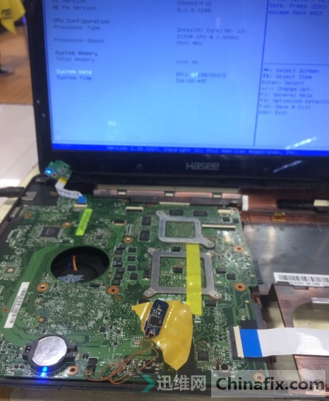

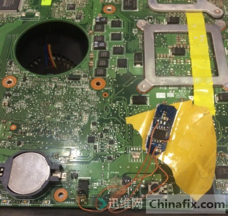

上次发的帖子 找了好几天这个芯片论坛上也求助了没办法还是找不到 今天有时间了 再来治他

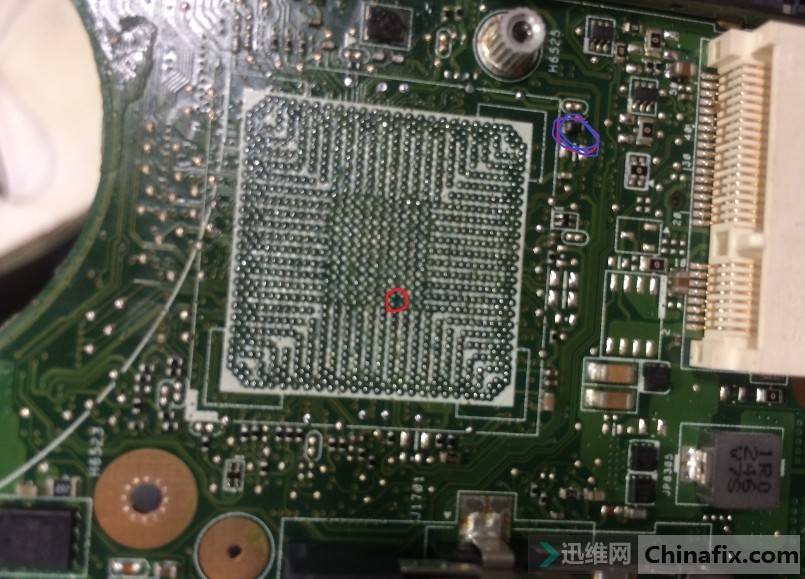

看这个芯片肯定是个供电转换的左下角线格外粗肯定是供电, 左上角电感肯定是输出了   供电测了5v  再知道输出就好办了 跑线到了图中蓝色圈里的电感再然后通到南桥背面 肯定是南桥的供电别的地方没跑出来了

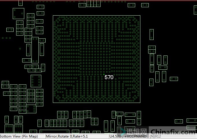

实在没法拆掉南桥,跑线到了图中红色圈里的4个点 这下怎么办呢 找个有点位图的hm65或77的板子对比一下就知道了 找到g470点位

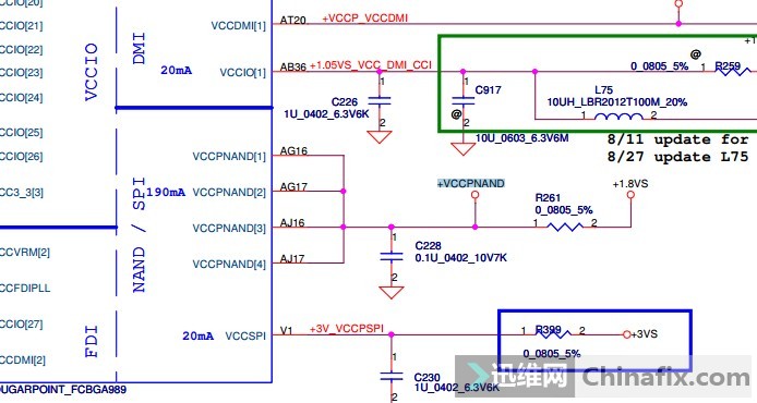

找到相同位置看下面是+vccpnnand  找到图纸

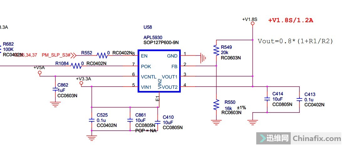

知道了吧 是南桥1.8v供电 但是还是不知道这个6脚芯片 (知道了也需要订货麻烦索性就改个上去)怎么找肯定是简单点的1.8芯片比较好 就是apl5930了 这个可以调的
找个薄点的板子好剪 正好有个鸿基的废板(无线网卡旁边剪掉的就是)把调电压的电阻按比例换一下
对比图纸把供电连到6脚芯片左下角 开启我测了是左上角 电源ok信号没找到也没事不用连了
开机ok
办法总比困难多是吧???!!!

找个液晶驱动板上的1117-1.8不更简单?
点评
不知道1117功率够吗 没修过台式机和显示器  详情 回复 发表于 2017-7-29 10:00

不是到功率大不大啊 要是大 发热量的事是个问题
点评
正在测试呢 不知道原先这个6脚的功率多少 我看了这个apl5930 1.2a的不知道够不够呢  详情 回复 发表于 2017-7-29 10:18

没图纸的机器 就是那么蛋疼。  烧了个零件都查不多 。  神舟的机器好多都没图纸  无语
点评
关键点位图都没有 而且用的1.8v供电芯片这么偏 芯片也是 用的毛代码也找不到。。。。  详情 回复 发表于 2017-7-30 15:11
