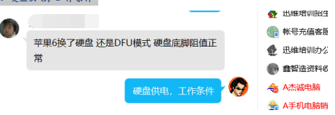

iPhone 6换了硬盘还是DFU模式,硬盘底脚阻值正常,怎么...
答:硬盘供电,工作条件。[color=rgb...

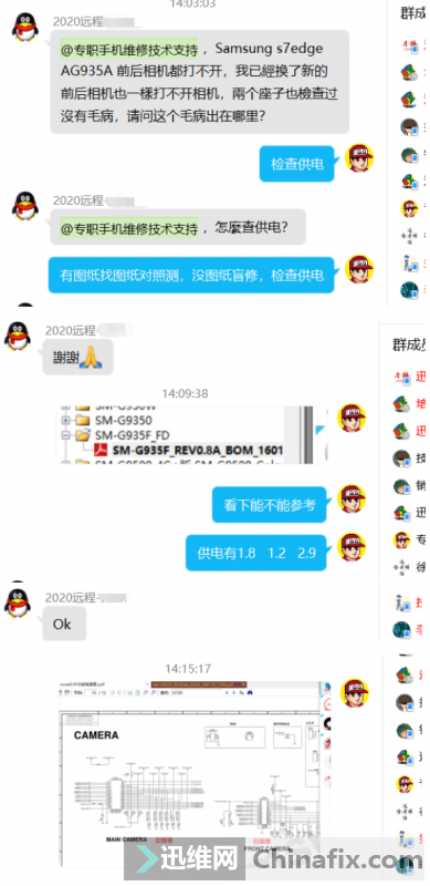

更换新的相机也一样,两个座子阻值正常,哪的问题?
答:有图纸找图纸对照测,没图纸盲修,检查供电供电有1.8、1.2、2.9。2037890 手机维修技术交流QQ群:581575157 电脑维修技术交流QQ群:...
