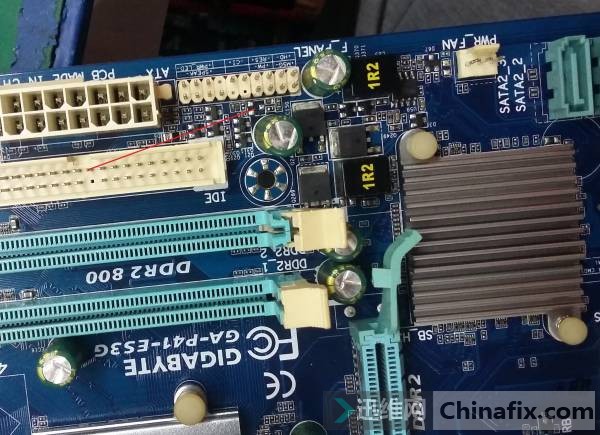

下午修这块板,发现关电重启,一秒钟就起来,相当积极,一看头大,我该是查桥吗?查桥吗?查么,不查,论坛看看,最终得到结果是,去掉这个管子...

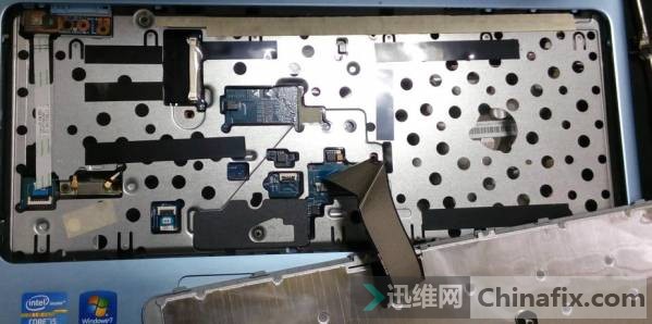

不按开关的话,待机是正常的,按了开关后呵呵再也关不掉了,系统里关了会重启,强制关也会重启,恩小白修的机少…………去神坛搜下什么鬼,觉得 键盘的鬼最大,...
