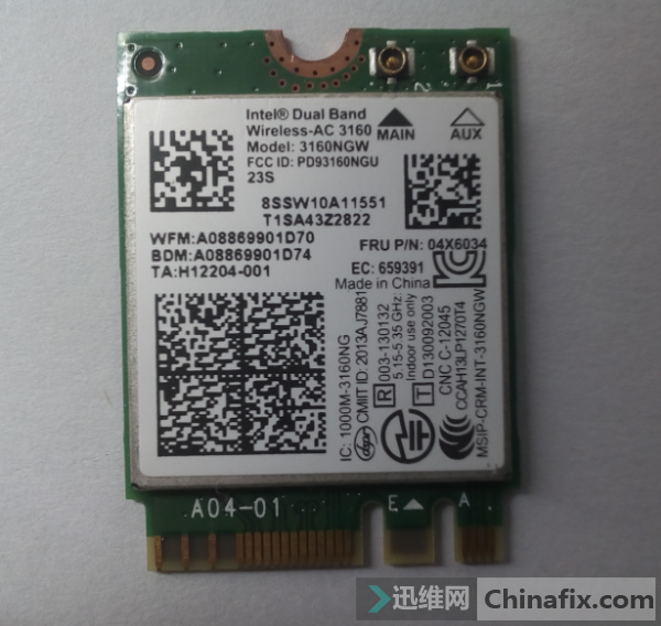

最新小无线网卡(如联想G40-70 G50-80)收不到无线网...
看图纸很快就明白 56脚给高电平就行,但难得数 所以给出图。1177597

最新款无线网卡开启脚
最新款无线网卡开启脚
11413931141394 开启脚为48脚,EC-WL-OFF#,把这个贴住也行,不过我一般比较暴力,直接切断

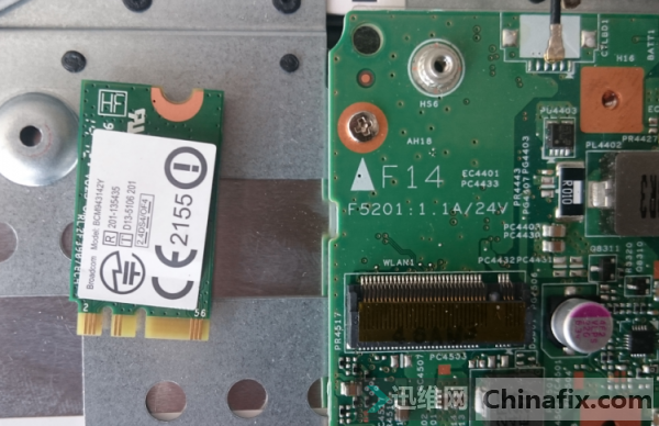

联想Z40-70无线网卡如何开启求助与大家
拆下无线网卡想强制开启,但是拆下一看,此无线网卡有点特别,没办法只有发帖求助坛友们,不知哪位师傅碰到过,希望给与帮助,先...
