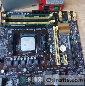

请教华硕A88XM-A CPU无供电 内存电压偏低
CPU供电,上场管有12V输入 但控制极和输出为0,内存电压偏低,内存场管输入和控制极都有电压的,分别是5.21V和4.25V 但只有1.34V输出 我开机摸着CPU一点都不发烫...
