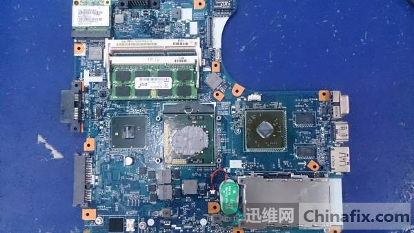

索尼pcg-51111t无cpu供电
索尼pcg-51111t无cpu供电
2A(T4S%5BIA%5D$A0}LQDBHFZKL其它供电正常,cpu供电芯片没有vron开启信号,ec没有MPWROK信号,

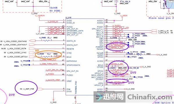

索尼 PCG-61212T外接有声音,机器本身没声音
今天接到一台索尼61212T开机无声音,插上耳机有声音,直接换芯片吧,懒的去查电路,换了3个都不行,从没修过声卡部分的电路,求哪位大师帮忙看看这个芯片的工作...
标签: 芯片   阅读全文
