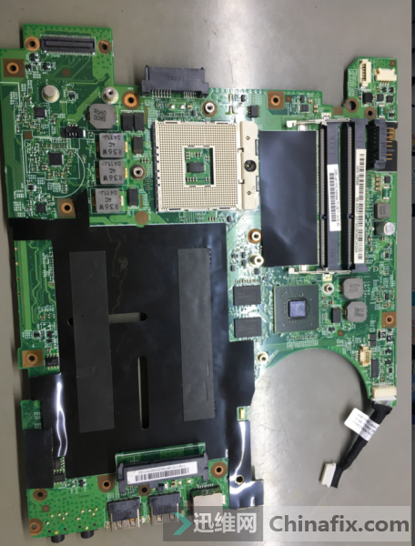

出售联想V470C主板LA47 独立显卡
这主板,桥没修过,只小修了一下3,5V电路,其他没修过.保修一个月.不包邮300元出了.走淘宝.要的联系:QQ 33187967212046001204602[/attach...

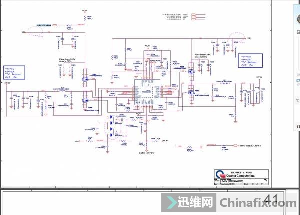

联想V470C 无集显供电 无显卡供电
联想V470C 无集显供电 无显卡供电
联想V470C 无集显供电 无显卡供电 集显供电芯片NCP5911MNTBG-G 4脚vcc 5v 3脚 EN 4.8 V 2脚PWM1.98V 1脚BST 5V 8脚DRVH 0V 7脚SW 0V 6脚 ...

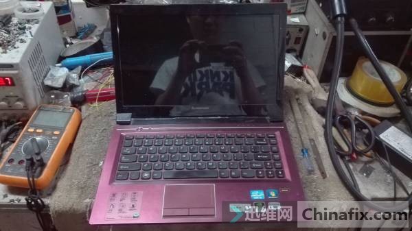

联想V470维修一波三折-最后不懈的精神被我修好了(三...
这机器我之前修过5V的MOS管的下管第4脚待机有5V电容漏电。及快速的拆开发现确实是我想的样子。我简单的换了一个330的电容。你发现待机果然小了很多而且也有3V 5V...

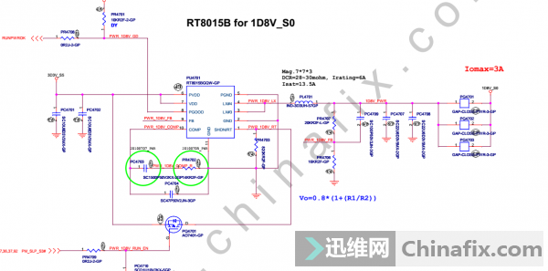

联想V470,待机芯片不出电压,
联想V470,待机芯片不出电压,
待机芯片是51123,开启电压有,自举电压有,VREF电压有,VREG3,VREG5,正常,有时候能出3v,5v,有3v 5v待机电压的时候,待机正常,不出3v,5v待机电压的时候,电流...

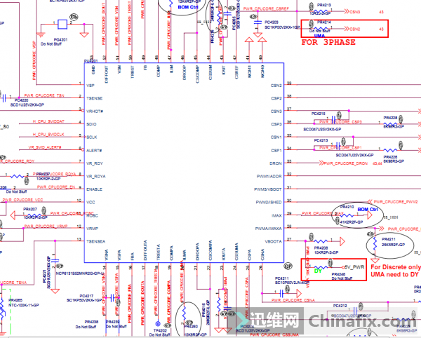

联想V470 烧CPU供电上管 换后不出CPU 怎么修?...
本帖最后由 5605245 于 2016-10-7 20:38 编辑联想 V470 接机时 待机0.25,上电 0.6 不显。拆机发现CPU供电一上管铁壳烧黑。量发现 19V对地126欧。拆了...

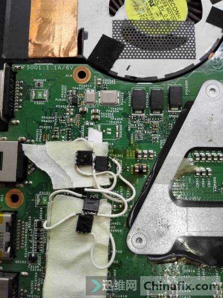

二修联想V470 元件被上家拆掉没给装 CPU 也是坏的。
前几天一外地客户发来一台联想V470,开机电流0.4A,我媳妇拆开机器给我。我一看。CPU 供电的场馆 跟集成显卡的供电场馆都给拆了,要不开机只有0.4A呢。检查了一下...
