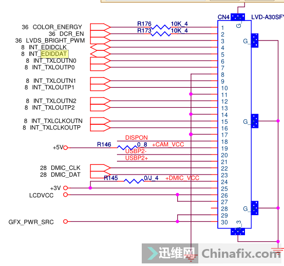

Y460外接正常,内屏不显示,没有LCDVCC电压
左下角INT_envdd 到Q10的第二脚有3.3V,第三角就没有了+5vsus也没有电压+15v,+3v都没有电压 问了这么多,就是说lvdvcc怎查?请高手指点一二,简单说一下就行了...
