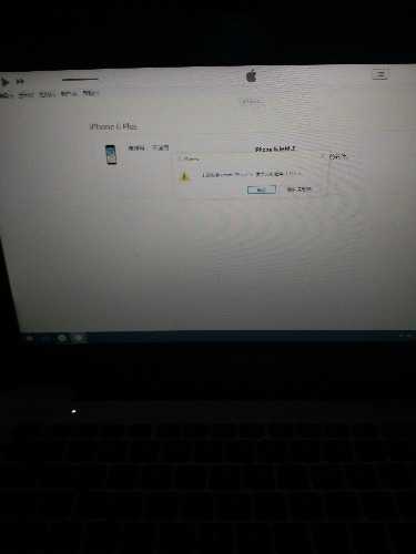

求6plus刷机报错解决办法
求6plus刷机报错解决办法
16531826plus刷机用iTunes刷报错14 用爱思助手刷报错-1,换电脑刷也一样,1653183求高手指教如何解决

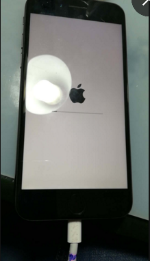

5s刷机刚出现白苹果进度条时,进度条不动几秒直接黑屏...
自己拆下硬盘打值都正常,装了一其它5s主板上拆的硬盘还是一样报错9,今天把cpu都重装了一边还是一样报错9,有知道的大神能讲解下这是什么原因吗?先谢谢了,...

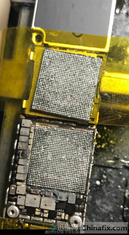

苹果6 通病,刷机报错9,挖CPU
苹果6 通病,刷机报错9,挖CPU
今天修个苹果6,开机反复重启,刷机报错9,直接挖CPU解决1646940

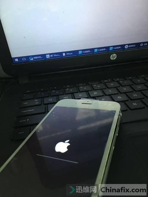

苹果7白苹果重启刷机不出进度条报错4013
本帖最后由 luojiawei888 于 2017-12...苹果7白苹果重启,刷机不出进度条报错4013进入恢复模式,更换基带电源和19.2M时钟晶体故障依旧,最后重植基带CPU解决。

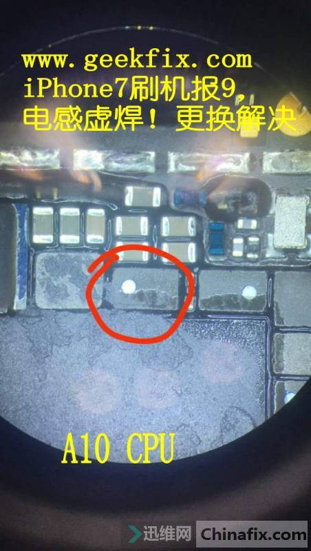

iPhone 7 刷机报错9维修图
iPhone 7 刷机报错9维修图
16330951633096

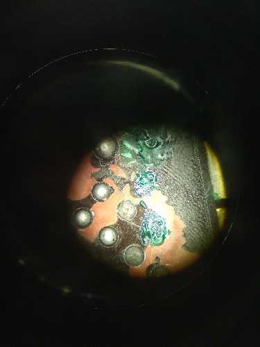

iphone 6 plus刷机报错9维修
刷机报错9. 1614439 外壳弯了.判断是CPU到逻辑码片断线了.果然.测量R0316阻值600多.正常应该400多. 开干吧.拆CPU.1614199...
