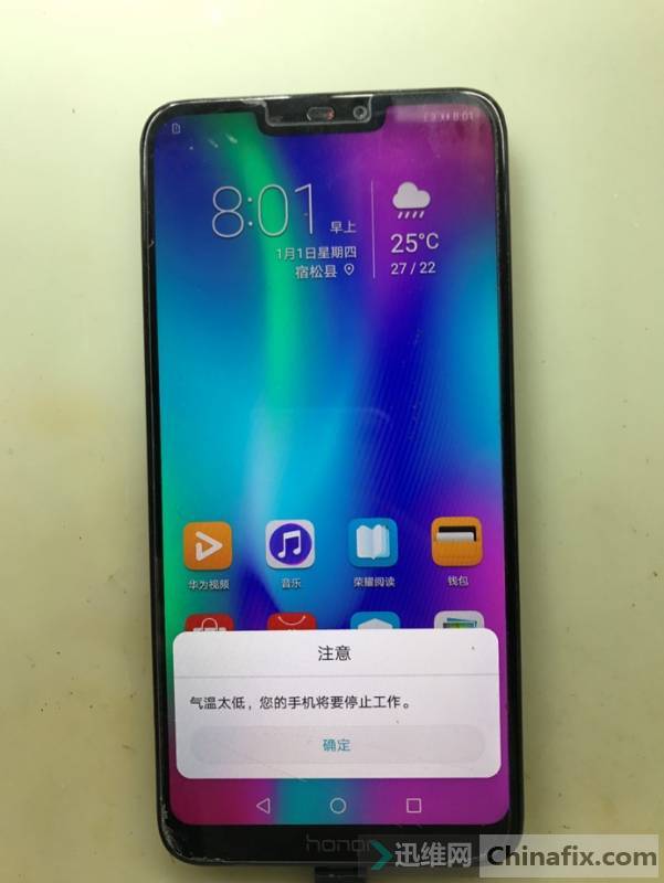

更换电池后开机 提示温度过低暂停充电,什么原因?
答:[size=10.5...

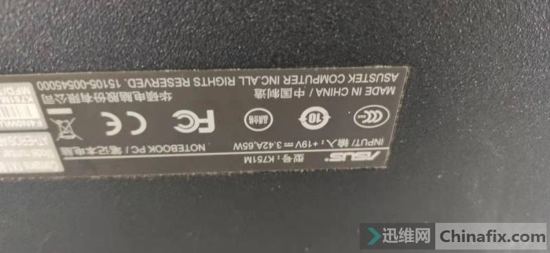

华硕K550C电池可以开机,充电
华硕K550C电池可以开机,充电
华硕K550C电池可以开机,充电器不开机。也不充电维修。实际测量BQ24725,20脚VCC有VIN过来的19V电压 6脚ACDET有2.64V电压, 16脚REGN有6V电压,再测4脚ACDRV为1v ...

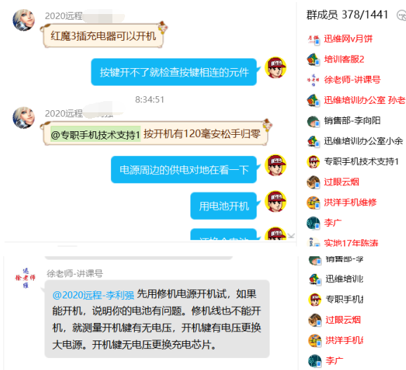

红魔3插充电器可以开机,按开机有120毫安松手归零,...
196)]答:按键开不了就检查按键相连的元件先用修机电源开机试,如果能开机,说明你的电池有问题。修机线也不能开机,就测量开机键...
