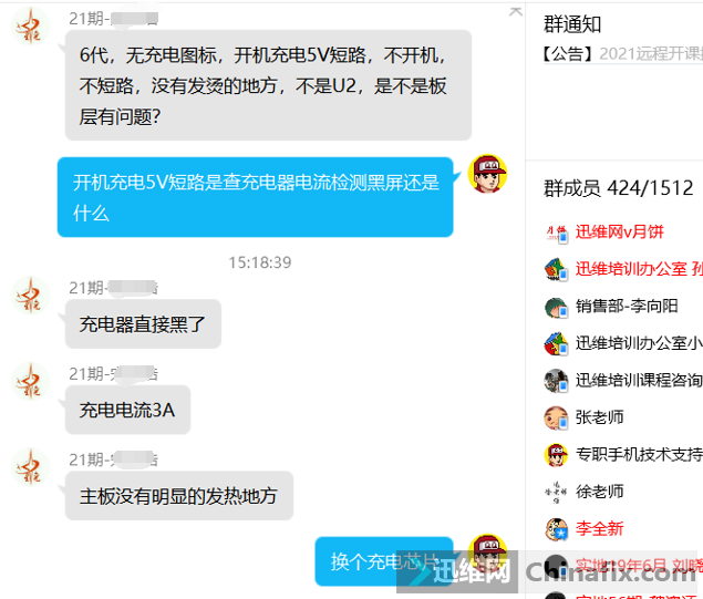

iPhone6无充电图标,开机充电5V短路,不是U2,是不是...
答:换个充电芯片[font=华文楷体...

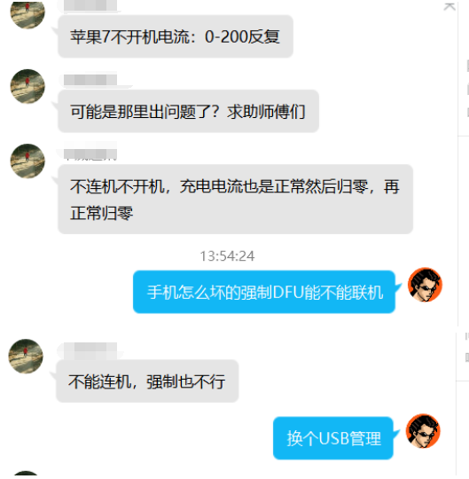

iPhone7电流0-200反复不连机不开机,充电电流正常然后...
强制DFU能不能联机,换个USB管理。2059249手机维修技术交流QQ群:581575157 电脑维修技术交流QQ群:1164001992059250详情...

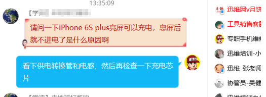

iPhone 6S plus亮屏可以充电,息屏后就不进电了是什么...
196)]看下供电转换管和电感,然后再检查一下充电芯片。[color=rgb(68, 114,196...
