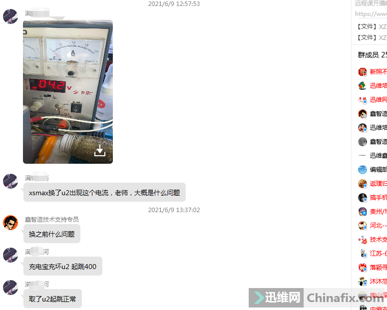

iPhone xs max充电宝充坏u2 起跳400,换u2出现这个...
答:换充电芯片,连电脑看下USB是否没换好,USB管理或者工作条件有问题。2074185 20741862074187 [align=...
