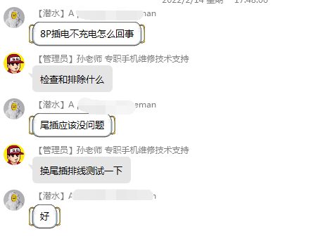

iPhone 8P手机插电不充电怎么回事?
iPhone 8P手机插电不充电怎么回事?答:手机插电不充电,先排除外配,检查尾插、尾插排线,再检查主板相关线路。2127529 ...
