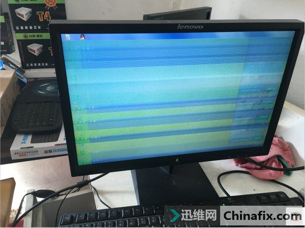

联想LI2241WA开机花屏
联想LI2241WA开机花屏
一个联想LI2241WA拿来的时候是开机花屏,...器,过一会又出现白,红,绿屏保闪的画面,屏也许没坏,于是下个驱动板程序刷上,开机竟然好了。试机几个小时没有问题。
