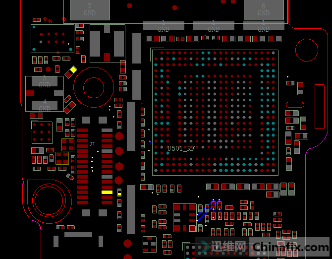

nova3E电池鼓包把排线撑断导致耳机无声音
http://appatt.chinafix.com/pic/20210912/1631461833283188_357.jpg http://appatt.chinafix.com/pic/20210912/1631461833323662_514.jpg[/img...

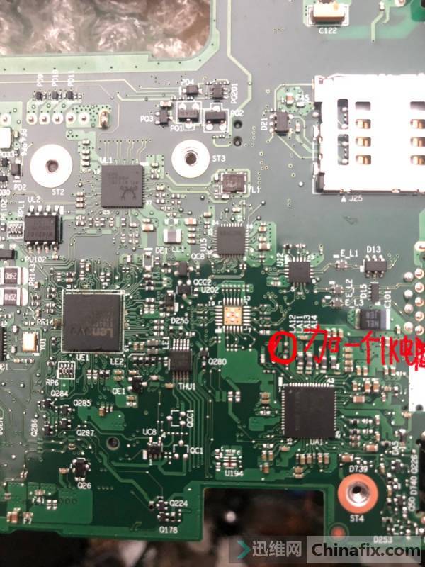

a275 nm-b361 喇叭没有声音 耳机有声音 alc3268
a275 nm-b361 喇叭没有声音 耳机有声音 alc3268 如图alc3268 52脚加一个1K电阻还要已这个电阻旁边相连的锡点断开 52脚3.3V就OK了 喇叭就有声音了

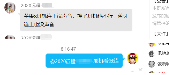

iPhone X耳机连上没声音,换了耳机也不行,蓝牙连上也...
答:刷机看报错。2048072手机维修技术交流QQ群:581575157 电脑维修技术交流QQ群:116400199 2048073详情咨询客服微信:...

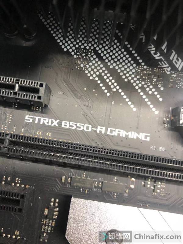

B550-A前置面板耳机输出声音小 后置正常
故障就是机箱前置面板声音小 声音开到最大听起来也非常小 这个问题最开始拿到手我以为是声卡故障 所以直接就换了个声卡 结果换了以后故障依旧 最后检查是一个0欧...

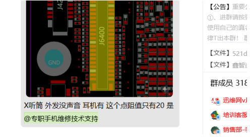

iPhone X听筒外发没声音耳机有,这个点阻值只有20,...
答:对地值不对,[color=rgb(68, 114, ...

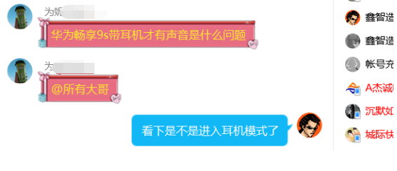

华为畅享9s带耳机才有声音是什么问题?
华为畅享9s带耳机才有声音是什么问题?
答:看下是不是进入耳机模式了2010152 [font=...

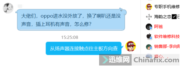

换了喇叭还是没声音,插上耳机有声音,怎么修?
答:从扬声器连接触点往主板方向查2008763 ...维修技术交流群:581575157[font=...

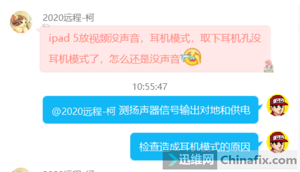

ipad 5放视频没声音耳机模式,取下耳机孔没耳机模式了...
答:测扬声器信号输出对地和供电,检查造成耳机模式的原因。1985721手机维修技术交流群:581575157 1985722

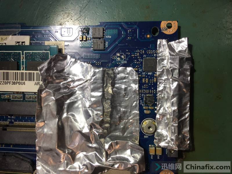

LENOVO Y400 喇叭无声音,耳机有声音
以为好了,上电还是没声音,有一想,不对,应该和公共电一样才对啊,为啥高了100多呢?有保险爆啦,就是保险爆了在板子反面如图,换一保险,就好啦,正是经验害...
