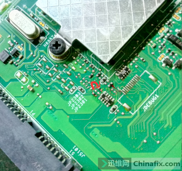

华硕X555LP 1.1屏蔽板载内存
华硕X555LP 1.1屏蔽板载内存
判断不过内存 内存是板子的 那只能屏蔽了试试 此机器原来的PID1-PID4都是低电平的 比较好改吧4个电阻全部移位1546612原来电阻...
