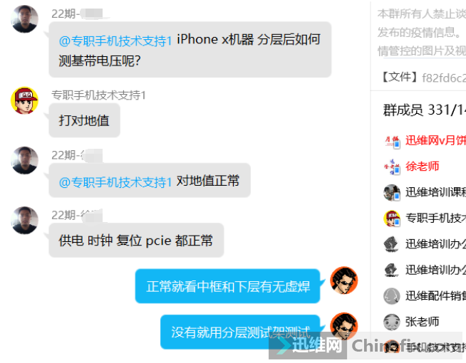

iPhone X分层后如何测基带电压?
iPhone X分层后如何测基带电压?
答:打对地值,正常就看中框和下层有无虚焊,没有就用分层测试架测试。2043665 手机维修技术交流QQ群:581575157 电脑维修技术交流QQ群:...

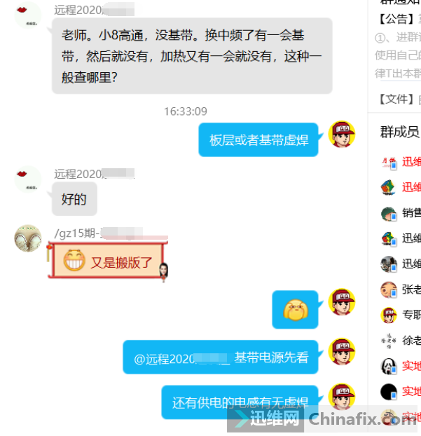

iPhone8高通版没基带,换中频有一会有一会没有,这种...
答:板层或者基带虚焊,基带电源先看还有供电的电感有无虚焊。2039329手机维修技术交流QQ群:581575157 电脑维修技术交流QQ群:116400199...

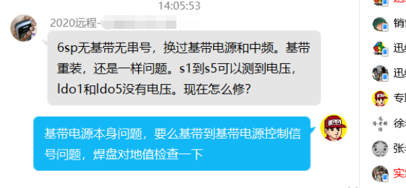

iPhone6SP无基带无串号,换基带电源和中频还是一样...
iPhone6SP无基带无串号,换基带电源和中频还是一样问题,S1到S5可以测到电压,LDO1和LDO5没有电压,现在怎么修?答:基带电源本身问题,要么基带到基带电源控制...

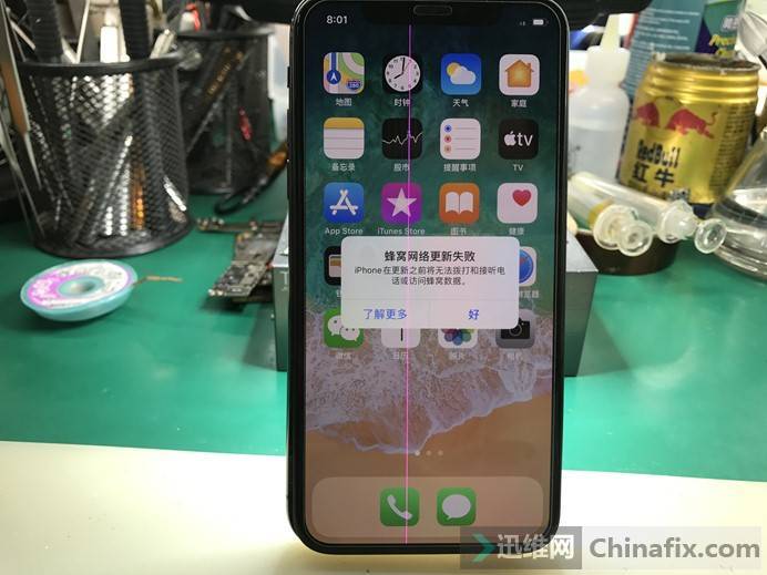

iPhone X 摔后无基带故障维修
iPhone X 摔后无基带故障维修
【故障机型】:iPhone X【故障现象】:无基带 客户描述手机摔过后,出现读不了卡的现象,提示蜂窝网络更新失败的情况,屏幕也摔出一条线。[attach...

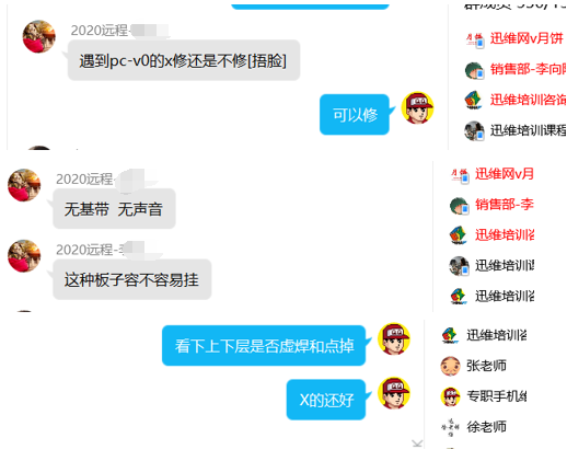

遇到pc-v0的iPhone X无基带、无声音,修还是不修?
答:可以修看下上下层是否虚焊和点掉2027435 ...2027436...
