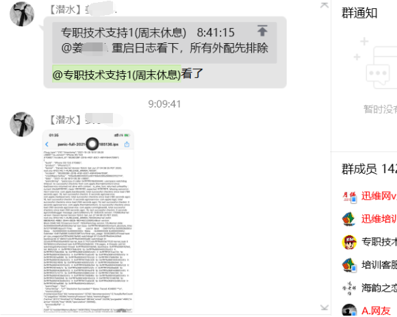

iPhone手机反复重启,看这个重启日志是哪里故障?
iPhone手机反复重启,看这个重启日志是哪里故障?答:找和mic有关的。2120244 2120245手机维修技术交流QQ群:904884650...

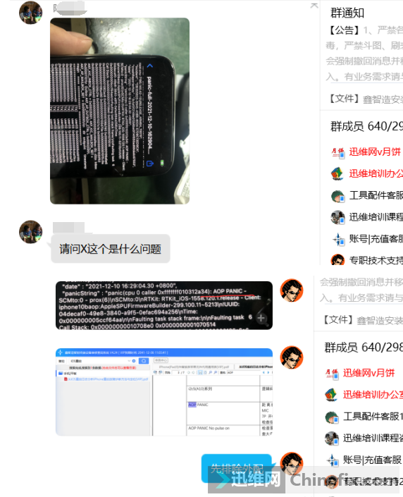

iPhone X手机不断重启,这个重启代码表示是哪里的问题...
iPhone X手机不断重启,这个重启代码表示是哪里的问题?答:音频和WiFi检查一下。2117784 手机维修技术交流QQ群:9048846502117785[/...

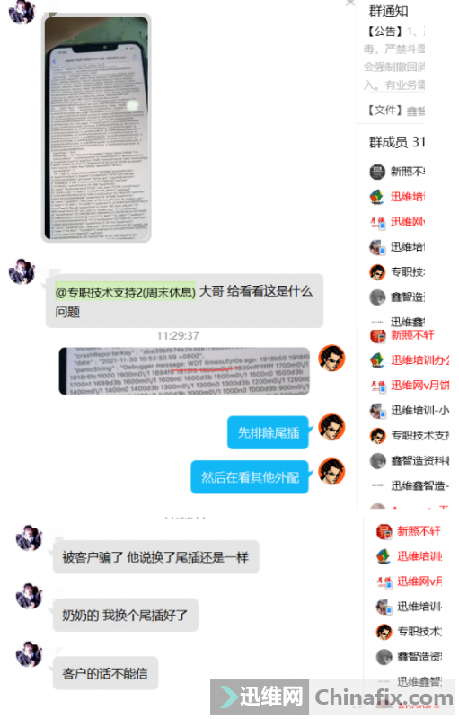

iPhone手机不断重启,这代码代表是哪里出问题了?
iPhone手机不断重启,这代码代表是哪里出问题了?答:先排除尾插,然后在看其他外配。2114712 手机维修技术交流QQ群:904884650...

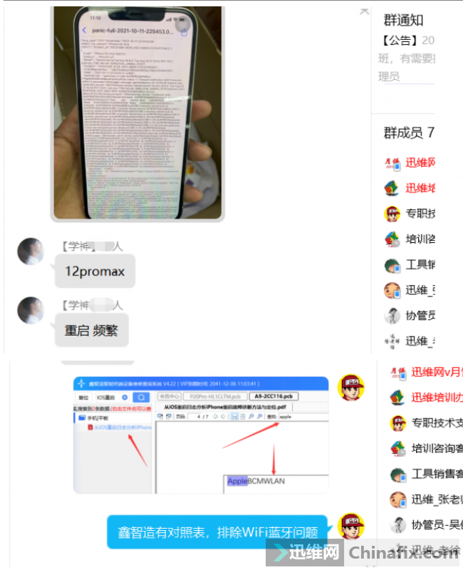

iPhone 12 Pro Max手机频繁重启怎么回事?
iPhone 12 Pro Max手机频繁重启怎么回事?答:手机频繁重启,在手机设置里查一下重启报告数据分析,鑫智造有对照表,排除WiFi蓝牙问题。2114524[/attach...

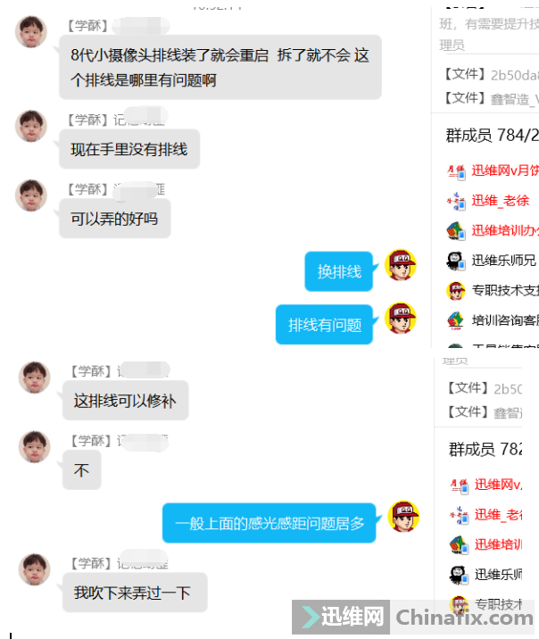

iPhone8插摄像头排线就无限重启,拆了就不会,这个...
iPhone8插摄像头排线就无限重启,拆了就不会,这个排线是哪里有问题?答:iPhone8插摄像头排线就无限重启,先换摄像头排线,一般是排线上面的感光感距问题居多,...

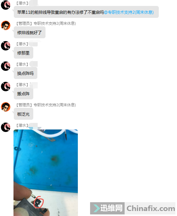

iPhone11的前排线导致手机重启,这种问题要怎么解决?
本帖最后由 迅维培训 于 2021-11-13 08:44 编辑iPhone11的前排线导致手机重启,这种问题要怎么解决?答:手机重启的话修排线就好了,需要搬泛光。...
