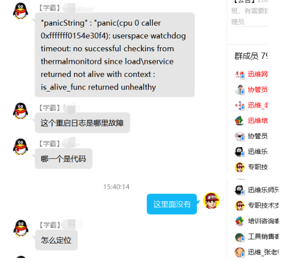

iPhone8代手机的这个重启报告是显示的哪里问题?
iPhone8代手机的这个重启报告是显示的哪里问题?答:鑫智造重启对照表看下,没有的找不到代码的先排除外配和系统。2126064手机维修技术交流QQ...

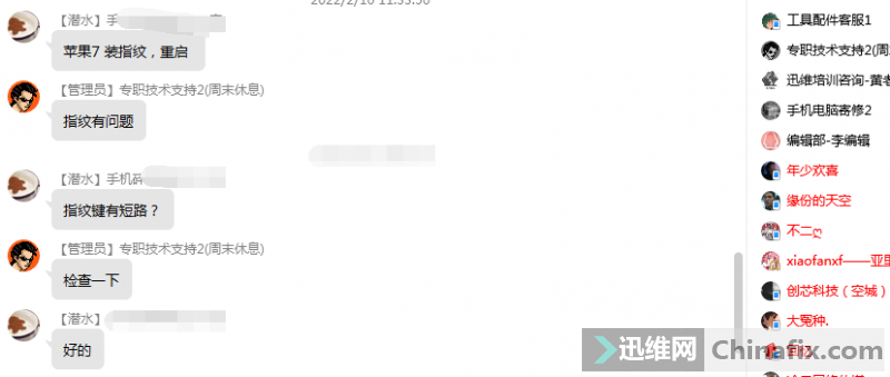

iPhone7装上指纹键手机就重启,是什么问题?
iPhone7装上指纹键手机就重启,是什么问题?答:指纹有问题检查一下。2126061 手机维修技术交流QQ群:9048846502126062详情...

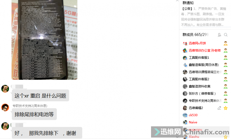

iPhone XR手机重启,是什么问题?
iPhone XR手机重启,是什么问题?答:排除尾排和电池等。2125737 ...
标签: 手机   阅读全文

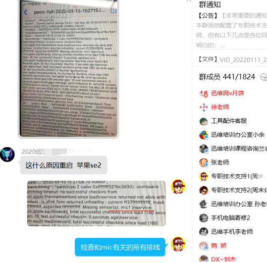

iPhone SE2手机重启,这什么原因?
iPhone SE2手机重启,这什么原因?答:检查和mic有关的所有排线。2124297 ...

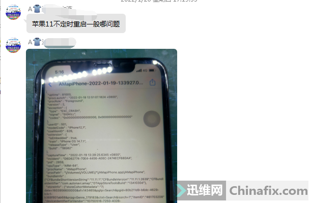

iPhone 11手机不定时重启是哪里问题?
iPhone 11手机不定时重启是哪里问题?答:手机不定时重启,在手机设置里查重启日志,看重启报错代码,来判断故障的大概范围,再具体检测!鑫智造里有重启日志...

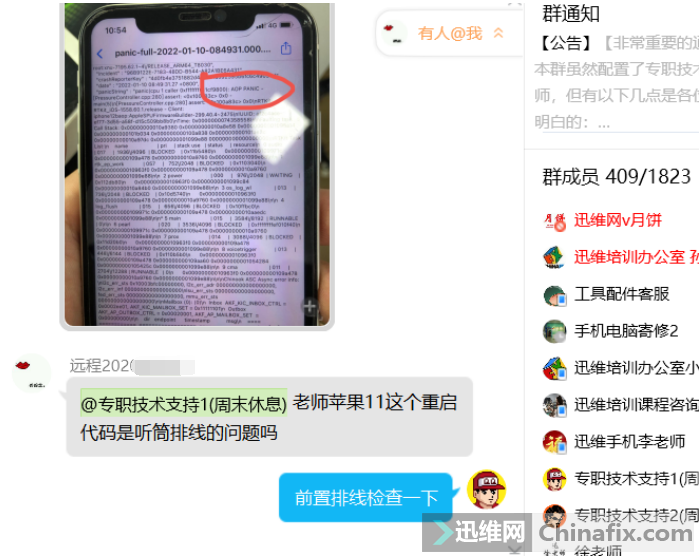

iPhone 11重启代码是听筒排线的问题吗?
iPhone 11重启代码是听筒排线的问题吗?答:前置排线检查一下。2124115 [font=...

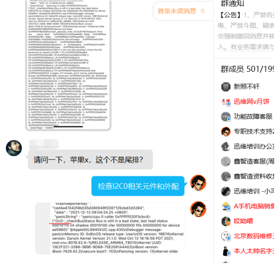

iPhone8P手机重启,看分析报告,这是哪里的问题?
iPhone8P手机重启,看分析报告,这是哪里的问题?答:检查基带问题,射频部分。2123764 手机维修技术交流QQ群:9048846502123765[/...
标签: iPhone8   手机   阅读全文

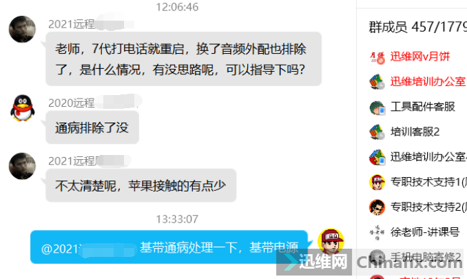

iPhone 7代打电话就重启,换了音频外配也排除了,是...
iPhone 7代打电话就重启,换了音频外配也排除了,是什么情况?答:基带通病处理一下,基带电源。2122742 ...

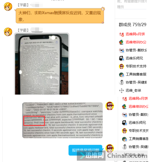

iPhone XS Max触摸屏反应迟钝,手机又重启,看数据...
iPhone XS Max触摸屏反应迟钝,手机又重启,看数据分析是哪里的问题?答:根据数据分析判定是尾插的问题。2122216手机维修技术交流QQ群:...
标签: 手机   阅读全文

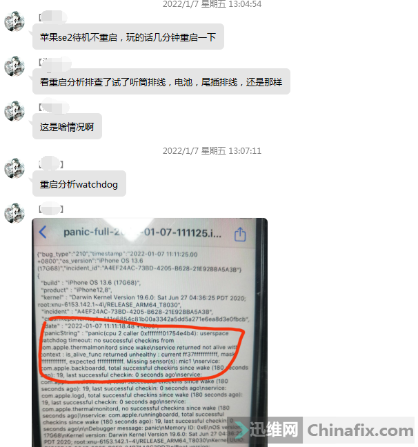

iPhone se2待机不重启,玩的话几分钟重启一下,哪里...
本帖最后由 迅维培训 于 2022-1-8 11:19 编辑iPhone se2待机不重启,玩的话几分钟重启一下,哪里问题?答:手机几分钟重启一下,先查一下重启日志,看...
标签: 手机   阅读全文
