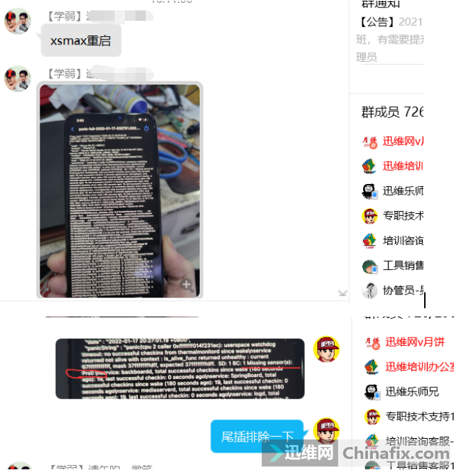

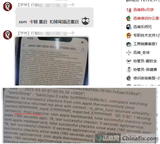

iPhone xs MAX手机老是自动重启,哪里问题?
iPhone xs MAX手机老是自动重启,哪里问题?答:苹果手机老是自动重启,可以在设置里查重启日志,看报错代码判断故障大概范围。报错代码missing sensor(s):PrsO...

iPhone xs MAX手机卡顿重启,扣掉尾插还重启,哪里...
iPhone xs MAX手机卡顿重启,扣掉尾插还重启,哪里问题?答:苹果手机卡顿重启,换尾排测试,不装尾排也会重启或者音频有问题。2132461 [align...

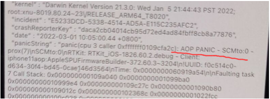

iPhone手机频繁重启怎么回事?
iPhone手机频繁重启怎么回事?
iPhone手机频繁重启怎么回事?答:iPhone手机频繁重启,设置里查看重启日志,找panic Full文件看重启代码,可以查看故障范围。报错AOP PANIC-SCMto,检查感光感...

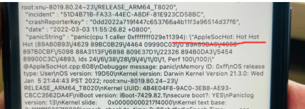

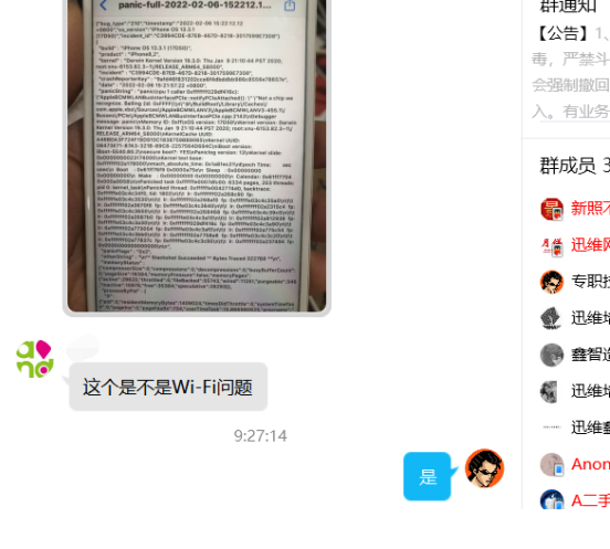

iPhone8手机频繁自动重启,这个报错是WiFi问题吗?
鑫智造软件里有【iOS重启日志分析iPhone重启故障的诊断方法与定位】,点击链接...

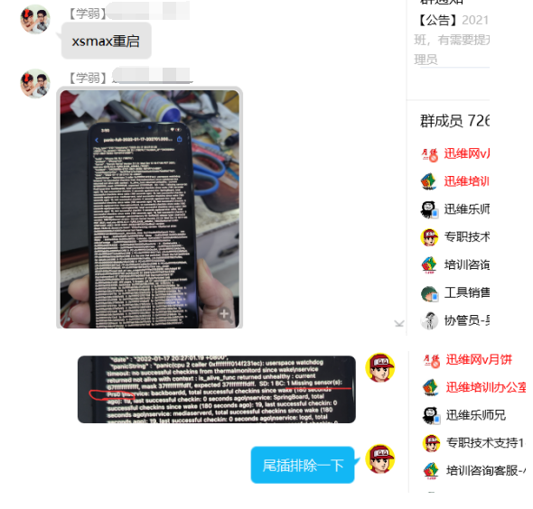

iPhone XS MAX手机不断重启,看代码会是哪里的问题?
iPhone XS MAX手机不断重启,看代码会是哪里的问题?答:手机不断重启,看代码尾插排除一下。2128068 手机维修技术交流QQ群:904884650[attach...

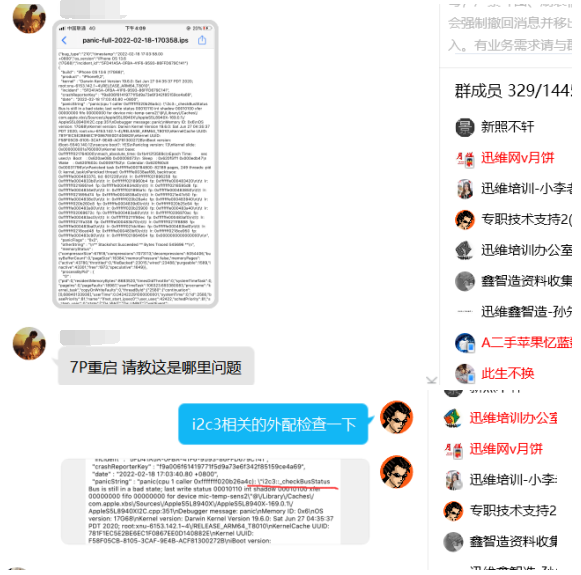

iPhone 7P换电池后手机重启,这是什么原因?
iPhone 7P换电池后手机重启,这是什么原因?答:I2C2如果是换电池导致的,就检查一下你拆装的过程动的东西。2127322 [url=...

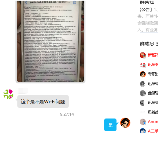

iPhone手机不断重启,看这个代码是不是WiFi的问题?
iPhone手机不断重启,看这个代码是不是WiFi的问题?答:看重启代码就是WiFi的问题。2127069 手机维修技术交流QQ群:9048846502127070...

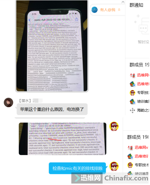

iPhone手机换了电池不断重启,看这个代码是什么原因,...
iPhone手机换了电池不断重启,看这个代码是什么原因,要检测哪里?答:检查和mic有关的排线排除。2126695 手机维修技术交流QQ群:904884650...
