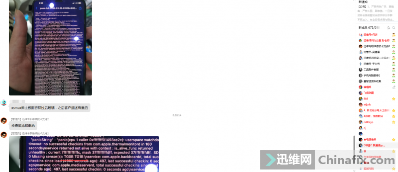

iPhone手机反复重启,看重启日志这是电池无数据引起的...
iPhone手机反复重启,看重启日志这是电池无数据引起的吗?答:尾排和电池检查一下。2143673 手机维修技术交流QQ群:9048846502143674...
标签: 手机   214   阅读全文

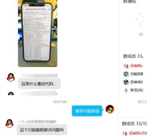

iPhone XR重启代码是什么问题?
iPhone XR重启代码是什么问题?
本帖最后由 迅维培训 于 2022-4-22 11:51 编辑iPhone XR重启代码是什么问题?答:基带问题。2140064 ...
标签: 手机   214   阅读全文

iPhone手机不断重启,看代码这会是哪里的问题?
iPhone手机不断重启,看代码这会是哪里的问题?答:基带问题报错。2136620 手机维修技术交流QQ群:9048846502136621详情咨询...
标签: 手机   阅读全文

iPhone手机不断重启,这个代码是什么意思?
iPhone手机不断重启,这个代码是什么意思?答:看代码是基带部分有问题。2136135 手机维修技术交流QQ群:9048846502136136...
标签: 手机   阅读全文
