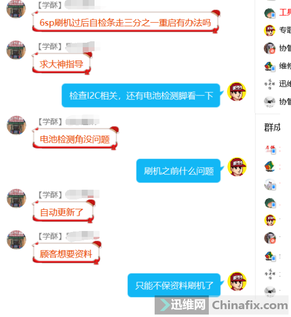

iPhone6SP无摔无进水,手机重启会进恢复模式,刷机有...
iPhone6SP恢复模式,爱思19未连接,几秒钟后手机会重启又进恢复模式;iTunes报错4013,拆掉硬盘19还是未连接,手机还是会重启进DFU模式,是哪里的问题?答:硬盘...

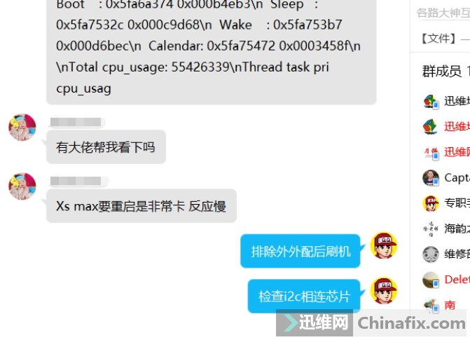

iPhone Xs max重启非常卡反应慢,是哪里的问题?
本帖最后由 迅维深圳王大师 于 2020-11-30 16:39 编辑答:排除外外配后刷机检查i2c相连芯片。2023166手机维修技术交流QQ...

iPhone6SP刷机过后自检条走三分之一重启,怎么维修?
本帖最后由 迅维深圳王大师 于 2020-11-30 16:42 编辑答:检查I2C相关,还有电池检测脚看一下。2022495手机维修技术交流...

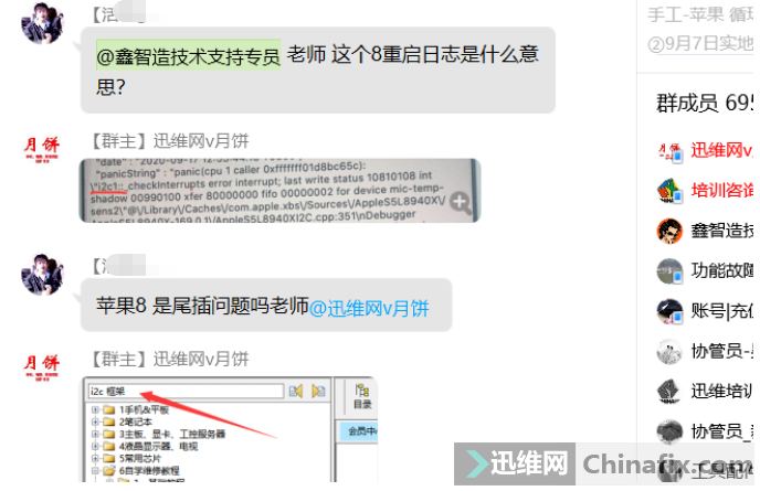

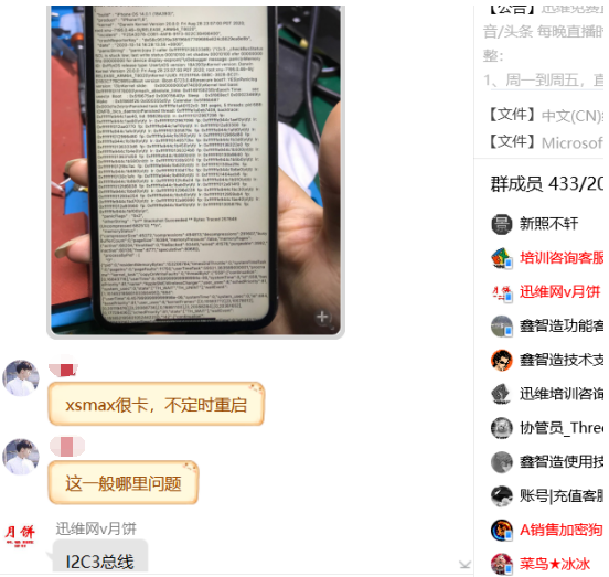

iPhone xsmax很卡,不定时重启,哪里问题?
答:I2C3总线,在鑫智造上搜 I2C总线,看总线上挂了哪些设备。2019741 2019742 ...2019743详情咨询...

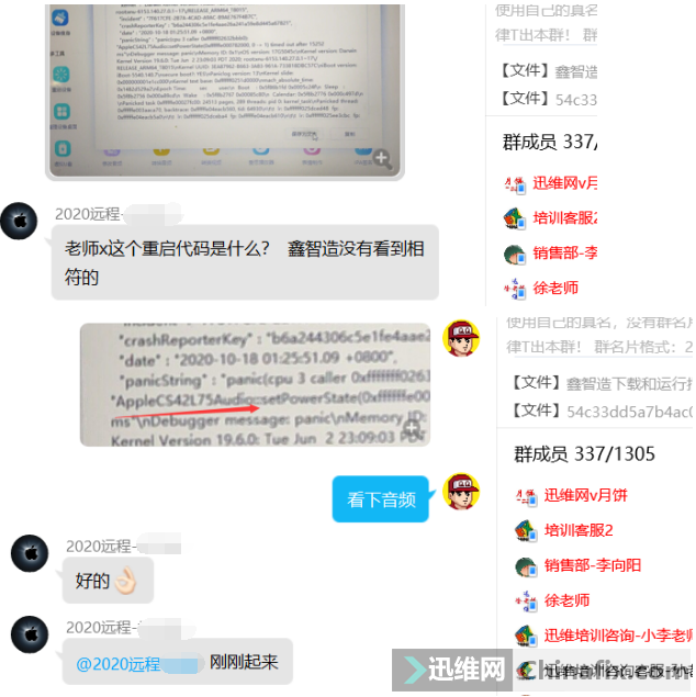

老师iPhone x这个重启代码是什么?
答:看下音频。[color=rgb(68, ...

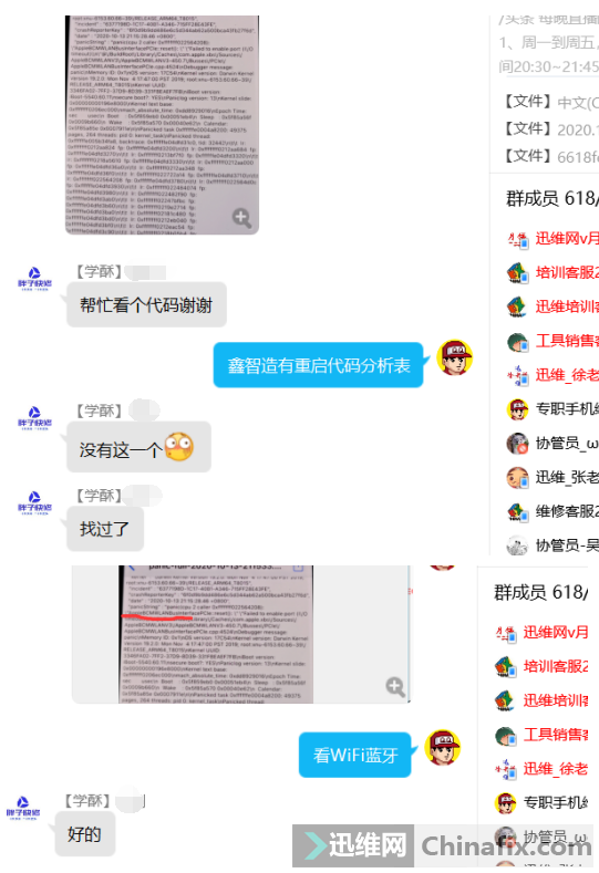

iPhone的这个重启代码是什么意思?
iPhone的这个重启代码是什么意思?
196)]答:鑫智造有重启代码分析表,看WiFi蓝牙[color=...

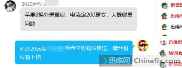

iPhone8换外屏重启,电流定200毫安,大概哪里问题?
答:检查主板有没修过,螺丝有没有上错。2015592手机维修技术交流群:581575157 2015593详情咨询客服微信:2015594...
