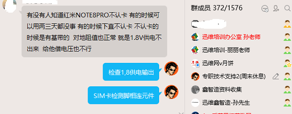

问:有没有人知道红米Note 8Pro不认卡,有的时候可以用两三天都没事 有的时候下直不认卡 不认卡的时候是有基带的 对地阻值也正常 就是1.8V供电不出来 ...

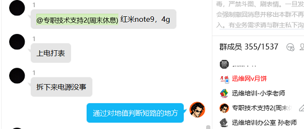

红米note9手机4g上电打表 答:通过对地值判断短路的地方电池座子对地值,主供电对地值先查然后再看电源输出供电对地值 21557492155750...

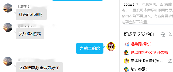

问:红米note9啊又9008模式 答:测一下1.8供电看下有无问题,没有问题就把这个功放供电管重植一下2154539 2154540...
