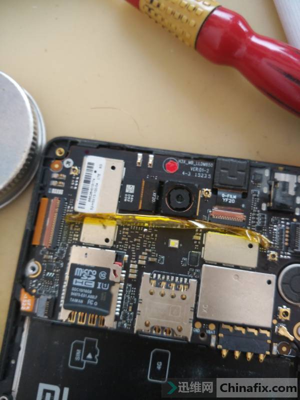

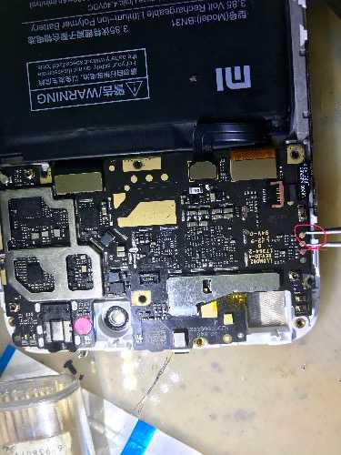

红米note 4x进水触摸不灵维修
红米note 4x进水触摸不灵维修
拆开发现轻微进水痕迹,装个新触摸不行,后检测进水部位,后发现此电容发黑,测量短路,去除后正常触摸,图中电容已去除...
标签: 维修   阅读全文

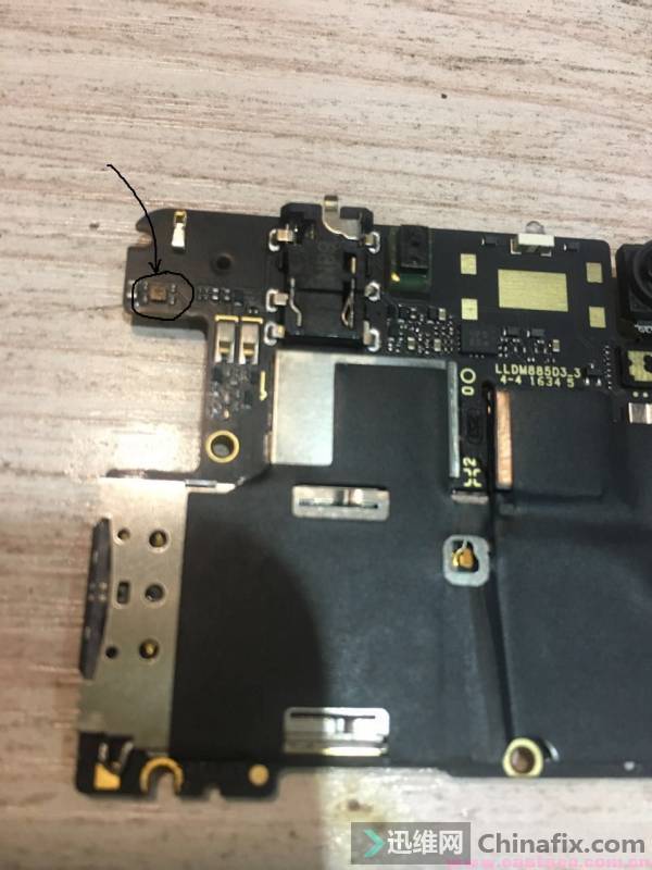

红米note3 换字库之后,光感失效。是什么引起的。
本帖最后由 harry888 于 2017-10-30 21:53 编辑红米note3 换字库之后,光感失效。是什么引起的。会不会是字库装不好或者短路导致。现在开机刷机一切...
标签: 刷机   阅读全文

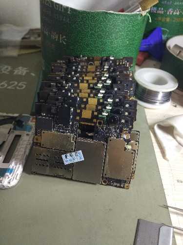

红米Note3 充电闪红灯
红米Note3 充电闪红灯
最近接了好几块同行的红米Note3主板,有的主板修好的,还剩下5块主板充电闪红灯,不联机换过电脑,其中4块9008都进不去,比黑砖还黑。另一块主板能进9008刷机12...
标签: 电脑   刷机   阅读全文

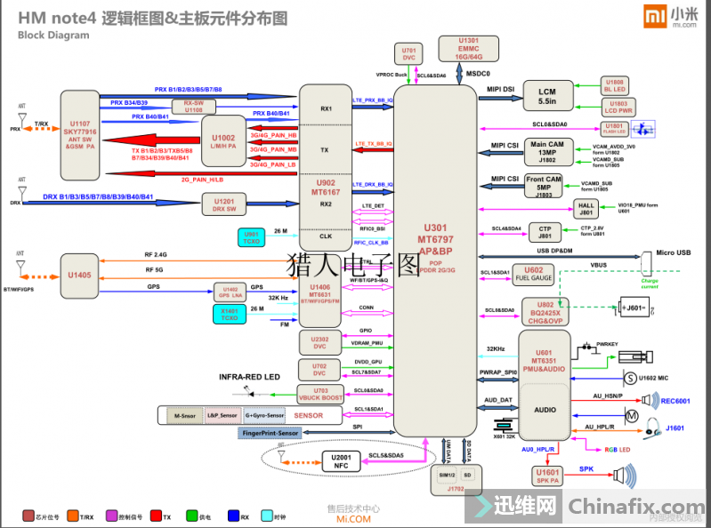

红米note4 MT6797W 能单换吗
红米note4不开 MT6797W 能单换吗 CPU旁边电容好多短路怀疑U挂了。这个cpu能单换吗,要不要连其他东西一起换。求指点。

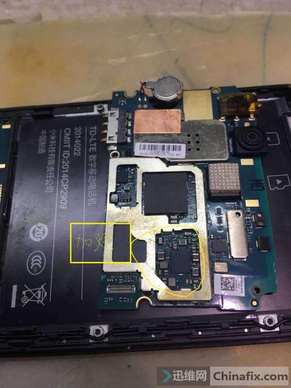

红米NOTE 3不开机
红米NOTE 3不开机
今天遇到一个红米NOTE 3不开机,拆机测量电池电压4.15V,满电,用电源加点按开机键上升到100多毫安掉电,再按开机键没有任何反应,于是查电源周围的电压,除时钟...

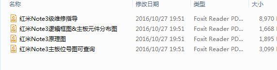

红米note3 双网通图纸 元件位置图 维修手册
最近接到几块双网通的,一查迅维 好像没有图纸。于是X宝 购入 分享改 需要的坛友。1583035 15830361583037...

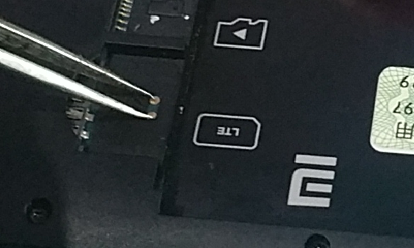

红米note4X 解帐户锁流程
红米note4X 解帐户锁流程
1、下载红米note4x刷机包,重新编译文件去掉脱机查找手机功能;2、设置好小米刷机工具XiaoMiFlash,短接note4x深刷点,刷新XiaoMiFlash找到机刷机端口COM10;3、...
