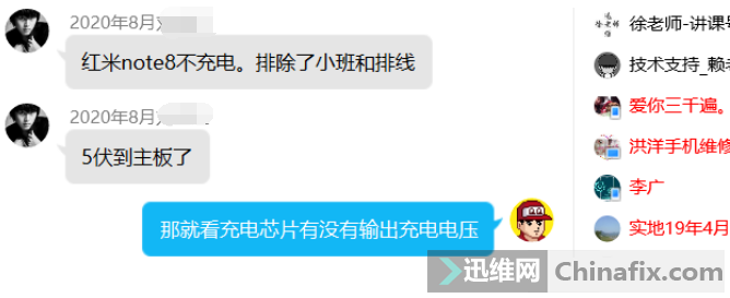

红米note8这个测试点有5V,另个点没电压,表示尾插...
答:5v到主板了,查下充电芯片有没有输出充电芯片,有没有5v pmi632这个电源。2015465 ...

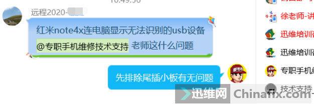

红米note4X连电脑显示无法识别usb设备,这什么问题
答:先排除尾插小板有无问题。2015125手机维修技术交流群:581575157 2015126详情咨询客服微信:2015127

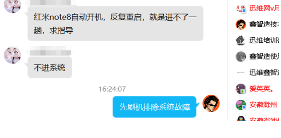

红米note7无限重启,怎么修?
红米note7无限重启,怎么修?
答:先排除电池问题,电池检测脚问题。2013665 [font...

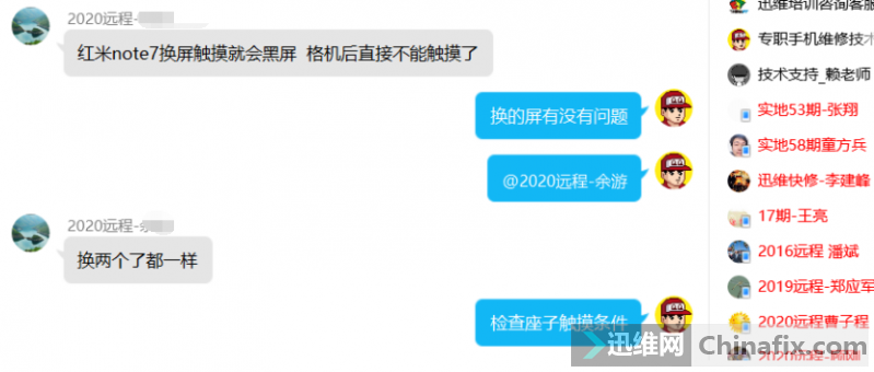

红米note7换屏触摸就会黑屏,格机后直接不能触摸了,...
答:检查座子触摸条件2013380 [font...

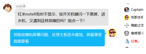

红米note8有时不显示,按开关机键闪一下黑屏,进水机...
答:排除按键和屏幕问题,处理主板进水腐蚀,屏蔽罩里面都要看。...

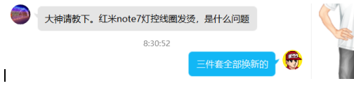

红米note7灯控线圈发烫,是什么问题?
答:三件套全部换新的。[color=rgb...

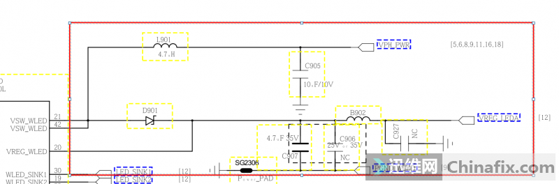

困惑红米note7pro进水机无背光电压下降
一台进水的红米note7pro,之前的屏挂了,换了块新屏,但是有显示无背光,测供电脚开机后有32v然后回落至电池电压,屏始终不亮,更换电感无效,线路到座子都正常...

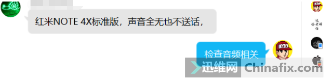

红米NOTE 4X标准版,声音全无也不送话,要查哪里?
答:检查音频相关。2005807手机维修技术交流群:5815751572005808 详情咨询客服微信:2005809
