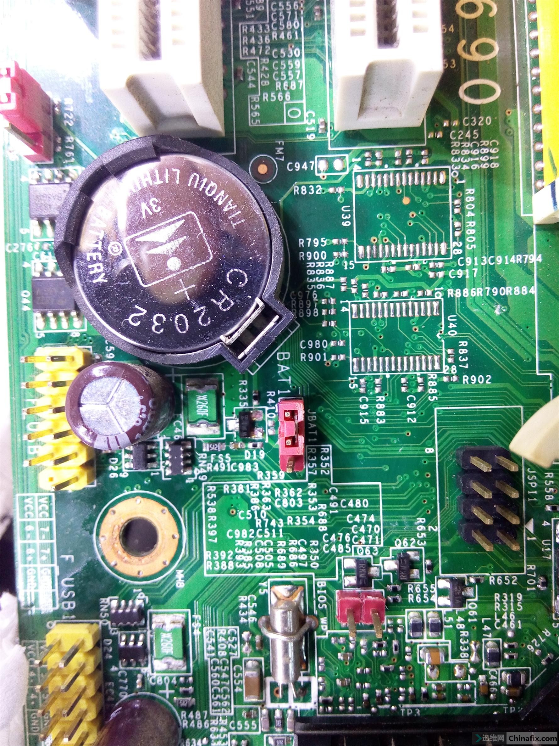

换过电池,开机显示cmos checksum bad,进bios,把软驱关闭,保存退出,重启后还是老样子,进bios,软驱还是打开状态。前后刷过二个bios,还是没用。会不会是bios芯片坏,谢谢

芯片换一个上去看看不就知道了  如果不行的话 就查RTCRST看看

你应该测下电池
这个板子容易漏电的

这个板子容易CMOS电池没电,然后还容易档代码,先测量CMOS电池电压

coms电池换了新的,跳线有3v电压,bios除了日期可以保存,其他都不可以保存,下午换了片bios芯片,写入程序,一样不能保存

重点查电池线路中的贴片电容

拍了张cmos周围图,不知道检测哪里了

是微星代工的主板 这个论坛有图纸的 可以依次查电池供电支路的电容 当然也可能是桥的问题  详情 回复 发表于 2016-6-26 22:00

你换一个拆机的bios芯片在刷下试试

是V星代工的主板
这个论坛有图纸的
可以依次查电池供电支路的电容
当然也可能是桥的问题

电池换过新的,跳线有3V电压,换过晶振和电容,cmos电路的电容电阻都检查过,估计是南桥问题了,没修的必要了
