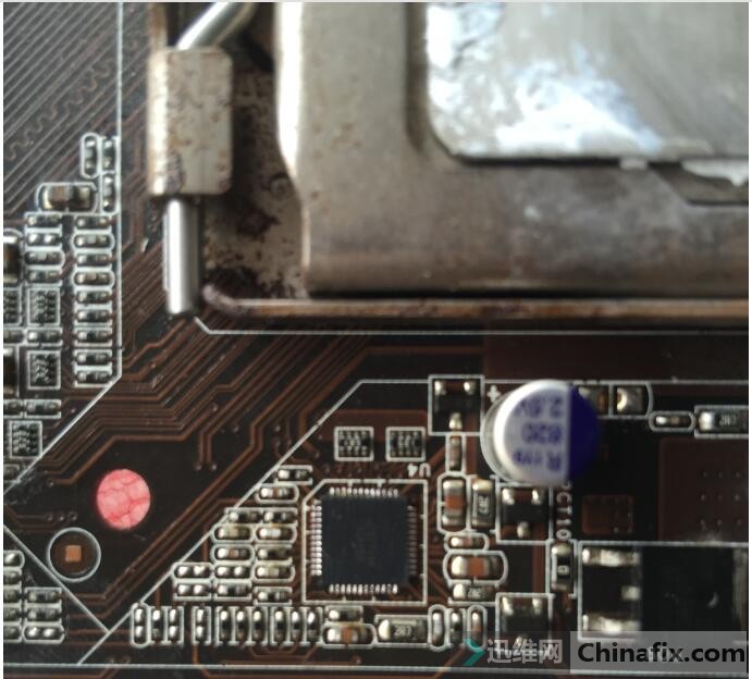

QFN芯片焊接,真心难。通常CPU供电使用这种芯片,焊不好直接烧CPU(练习了2整天)
一,清理焊盘和芯片脚,参考迅维焊接视频,我要说的下经验是:芯片中间的焊锡一定要饱满,看图
给焊盘和芯片脚刷上少量的焊宝。先用镊子夹住芯片(注意1脚的位置),左手拿风枪对着焊盘中间的位置加热,10多秒后,把芯片丢上去,加热芯片用镊子按一下芯片中间,固定芯片中间的位置,四周脚位先不要管。
这时四周会有多余的焊锡球跑出来。用烙铁头先清理掉焊锡球。
清理完,再用风枪给芯片加热,用镊子轻微波动芯片,对好芯片脚四周位置。
二,对好位置后,主角还是烙铁。下面用到的是0.03MM的焊锡丝。给芯片四周加点焊宝。焊锡丝正确摆放的位置看图:
0.03MM的焊锡丝刚好可以放在芯片脚和焊盘的中间缝隙里,放好后刀头烙铁点一下就O了。然后稍微拖一下OK,基本一次就可以让焊点饱满(一开始我是用的粗焊锡丝 按照迅维网视频用铁丝拖的,这个真心难,操作不来)
总结,只有拖焊才不会虚焊
最后,老规矩上点本人焊好的芯片图片,焊好后,都已经上机测试过,正常使用。请大家拍砖:
