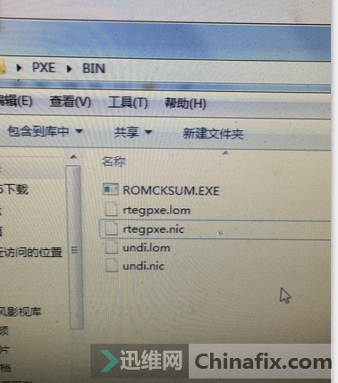

接到一块网吧B85-D3V说网卡不好使,测试只能跑百兆还不稳定。主板之前进液有腐蚀拒保了。网上定了芯片回来换上后刷完MAC地址后PXE无法启动,没有启动模块了。有盘一切正常。工具找到了,明天试试

pxe 怎么刷还是没研究明白ROMCKSUM.EXE  rtegpxe.nic
有会的吗

最后捡起那颗氧化的网卡用刀刮干净从新上锡装上就好了。新买的网卡不会刷网起没用上  详情 回复 发表于 2015-11-29 18:47

最后捡起那颗氧化的网卡用刀刮干重新上锡装上就好了。新买的网卡不会刷网起没用上

8111g新网卡pxe rom 和mac都是空的,除非用拆机。
