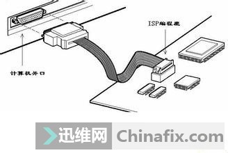

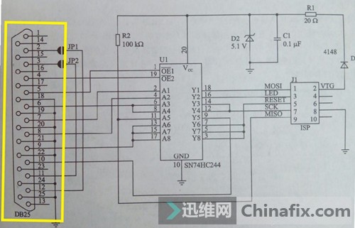

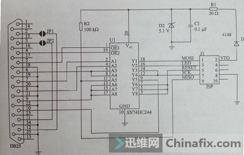

  如今使用笔记本的人越来越多了,下载线、编程电缆对于单片机烧录程序是必不可少的。51、AVR单片机ISP下载线,市面上也相当便宜,也很容易买到。其实51、AVR单片机ISP下载线制作并不复杂,元件用的也不多,于是自己动手做了一个51 AVR单片机下载线。51 AVR单片机下载线制作电路图如下图所示:
  51、AVR单片机ISP下载线原理:它是利用电脑的并口来输出ISP编程时所必须的驱动信号波形来对单片机进行烧录的。

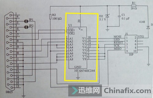

  图中黄色框内为74HC244缓冲器件,防止出现烧坏并口的情况。
  图中黄色框内为DB25,用于与电脑的并口相连。

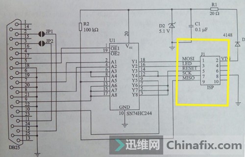

  图中黄色框内为ISP接口,用于通过排线与开发板的ISP下载口相连。
